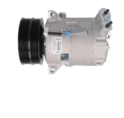

    daj nr vin, spróbuje Ci poszukać w wolnej chwili ale pewnie ty masz te z podwójnym kołem pasowym wiec będzie problem
    cos takiego??
