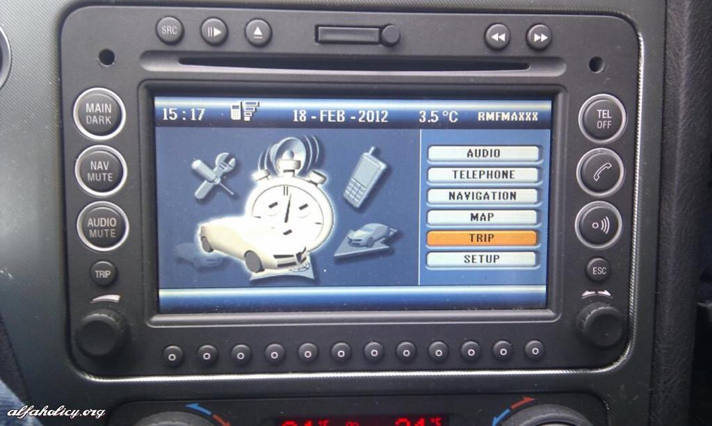

    Jakie masz radio. Pokaz zdjęcie albo podlinkuj.

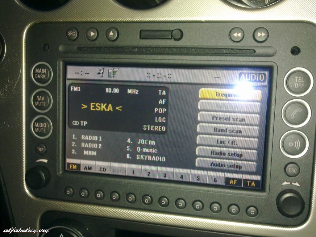

    Jeżeli masz najnowszy firmware czyli niebieskie tło a nie jak na zdjęciu szare to wciskasz raz main dark i tam po ikonkach dojdziesz gdzie są ustawienia auta. Jeżeli masz tak jak na zdjęciu to nie pamietam co wyświetla się po wciśnięciu main ale chyba dzielony ekran. Nie wiem czy po wciśnięciu trip nie ma tam ustawień. Ale najważniejsza rzecz. Jak kolega wspomniał. Żeby zmienić język musisz mieć setup CD czyli płytę do zmiany języka nawigacji i języka menu. Jest na pewno gdzieś na chomiku kolegi z forum. Bez płyty nie zmienisz. I jak dobrze pamietam musi być włączony zapłon.
    Edit: Znalazłem zdjęcia. Pierwsze to nowy firmware i po naciśnięciu jednym krótkim main wyświetla się to i tam są ustawienia jak widzisz a drugie to stary firmware i po naciśnięciu trip są ustawienia jak widzisz. Żeby zmienić oczywiście setup CD.

    Wrzucasz płytę, klikasz main pojawia ci się dokładnie taki sam obraz jak na pierwszym zdjęciu. Prawym pokrętłem kręcisz i podświetlają ci się poszczególne sekcje po prawej stronie. Jak widać na zdjęciu ostatnia to setup, nie wiem jak w języku który masz ona brzmi. Klikasz prawe pokrętło i wchodzi w kolejne podmenu jest wybór języka. Nie pamietam jednak układu wiec bez zdjęcia tegoż podmenu nie powiem. Wydaje mi się że wyświetla się na dole opisane opcje i tam 3 to chyba język. Klikasz i z setup CD wybierasz język i masz.
