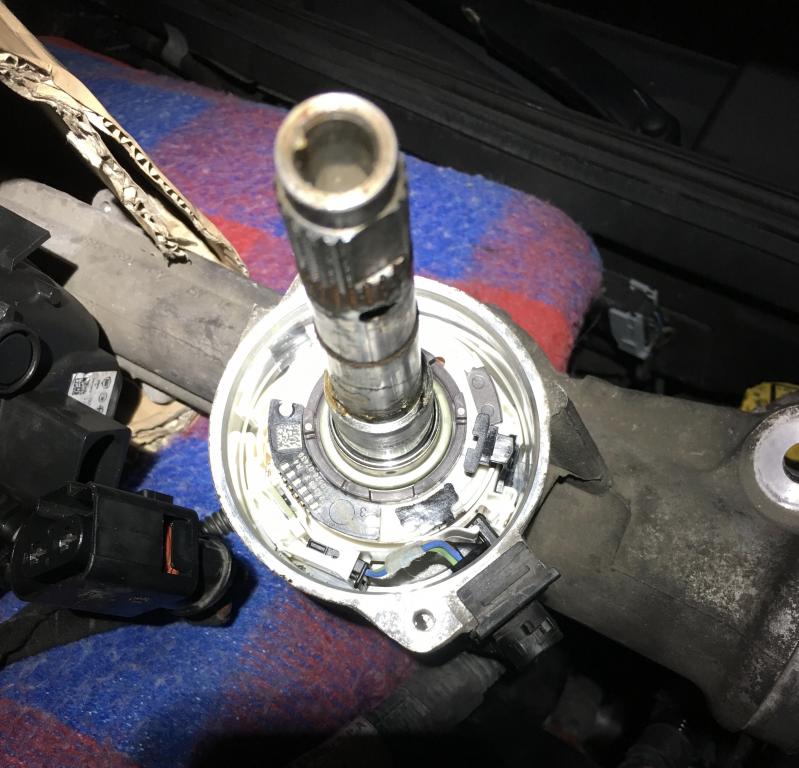

    nie przekładnię tylko jak coś to czujnik skrętu tu jest podejrzany i prawdopodobnie do wymiany

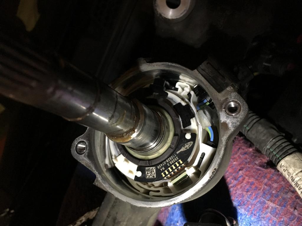

    Czujnik skrętu jest w przekładni. Z tego co rozumiem niewymienialny. Tak wyglada mój bo odkręceniu osłonki:

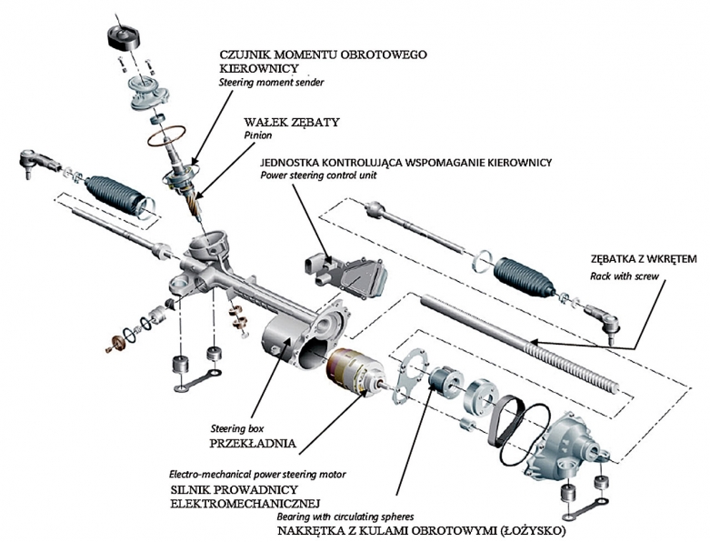

    Nm a skąd wiesz zedobrze odczuje je program diagnostyczny. ??
    Może to być wartość zadana lub samego silnika
