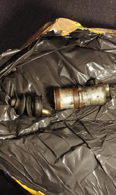

    U mnie strasznie się to zapiekło. Podczas wybijania upierniczyłem kołnierz, ale w końcu wyszło. "opukiwanie" to w sumie też za mało powiedziane, trzeba naprawdę nieźle przyrżnąć. Tym bardziej, że można bić z dwóch stron tylko i automatycznie siła działa na wysprzęglik nierównolegle z osią tej tulei mocującej. U mnie to wyszło w takim stanie:
Nazwa:	48357501_964941217034879_6923386783212240896_n.jpg
Rozmiar:	63.5 KB
