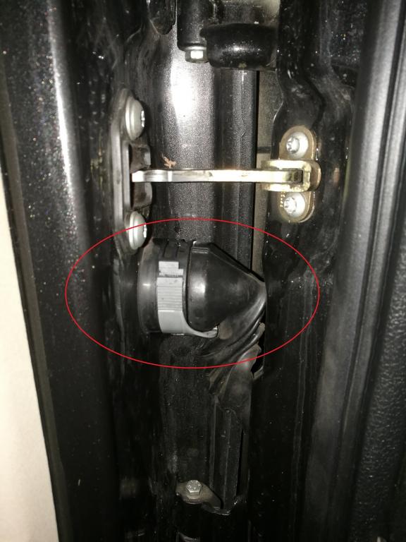

    Cześć,
    Jako nowy posiadacz Alfy 156 SW (2004r, tj. polift) muszę się go nauczyć i choć mam zadbany egzemplarz, to kilka drobnych rzeczy zawsze trzeba dopieścić.
    Jedna sprawa to kwestia alarmu i otwierania klapy bagażnika. Alarm mam oryginalny, na pilocie przycisk otwierania klapy. W instrukcji napisano, że otwieranie klapy bagażnika z pilota dezaktywuje część alarmu połączonej z tyłem samochodu. W moim przypadku nie dochodzi do dezaktywacji części alarmu i rodzi się pytanie, czy to kwestia podłączenia pod komputer i ustawienia jakiejś opcji czy też gdzieś coś nie styka?
    Druga sprawa, to pewnie dla Was drobnostka, ale jakoś poległem. Nie potrafię odpiąć kostki wiązki elektrycznej przy drzwiach kierowcy. Jak się to zdejmuje, poproszę o łopatologiczne wytłumaczenieKliknij obrazek, aby uzyskać większą wersję

    Naciskasz oba listki tej szarej zawleczki, możesz delikatnie odchylić śrubokrętem wsuwając go od prawej strony na dole i ciągnąc w dół. Musi wyjść.
