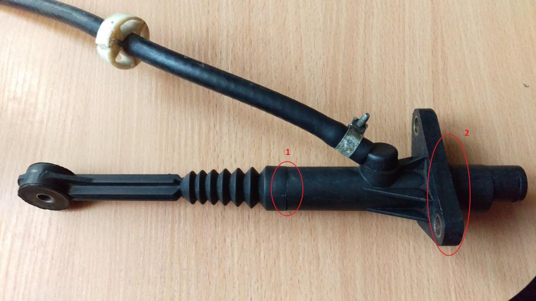

    To jest mój zapas. To co na foto będzie wymienione z tym co jest obecnie w samochodzie. Będzie ciut cieplej to wymienię. Zdaje się, że to jest sekcja tłocząca. Pompa to dalsza część po drugiej stronie grodzi.
Nazwa:	IMAG1605.jpg
Rozmiar:	69.9 KB
    W samochodzie
    1. W tym miejscu cieknie
    2. Ten o-ring z tyłu od razu wymieniłem. Mam sporo nowych i udało się dobrać odpowiedni.

    Nie kupię ani w ASO ani nigdzie indziej. Pytałem tylko i wyłącznie o zestaw naprawczy
    Ta ze zdjęcia będzie założona, jak tylko zrobi się odrobinę cieplej. Stare tłoczysko po wymontowaniu sobie zregeneruję.
