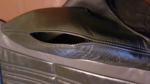

    Mam uszkodzony pokrowiec fotela na boku, nie wytrzymało przeszycie i muszę to naprawić.
    W mojej okolicy nie ma żadnego warsztatu szyjącego skórę.
    Miał ktoś z Was takie uszkodzenie i gdzie można niedrogo wysłąć pokrowiec do naprawy?
    Mam już zdjętą górę z fotela i szukam dobrego warsztatu.
    Czy może lepiej szukać drugiego fotela na Allegro?
    Chciałem dodać zdjęcie uszkodzenia, ale fotka nie wchodzi.
    Spróbuję potem wyedytować post i dodam zdjęcie.

    Nie, uszkodzenie polega na tym, że na łączeniu skór puściła nitka, trzeba tylko zszyć.
Nazwa:	5cab22b2dc0a71afmed.jpg
Rozmiar:	44.9 KB

    Musisz znaleźć tapicera. Żeby było dobrze trzeba rozpruć szycie na całej długości razem ze szwem ozdobnym. Zszyć to po całości i przeszycie ozdobne od nowa dziurka w dziurkę. Robota mozolna i nie każdy się podejmie.

    Takie rozprucie powinien ogarnąć każdy tapicer. Zaokrąglona igła i nić do skóry - i nic nie trzeba pruć. Tylko poprawić ten kawałek. U mnie też było takie pęknięcie - i teraz nawet nie wiem w którym miejscu. Praktycznie nie widać tego.

    Z tą zaokrągloną igłą tapicerską dobry pomysł, spróbuję sam to zszyć.

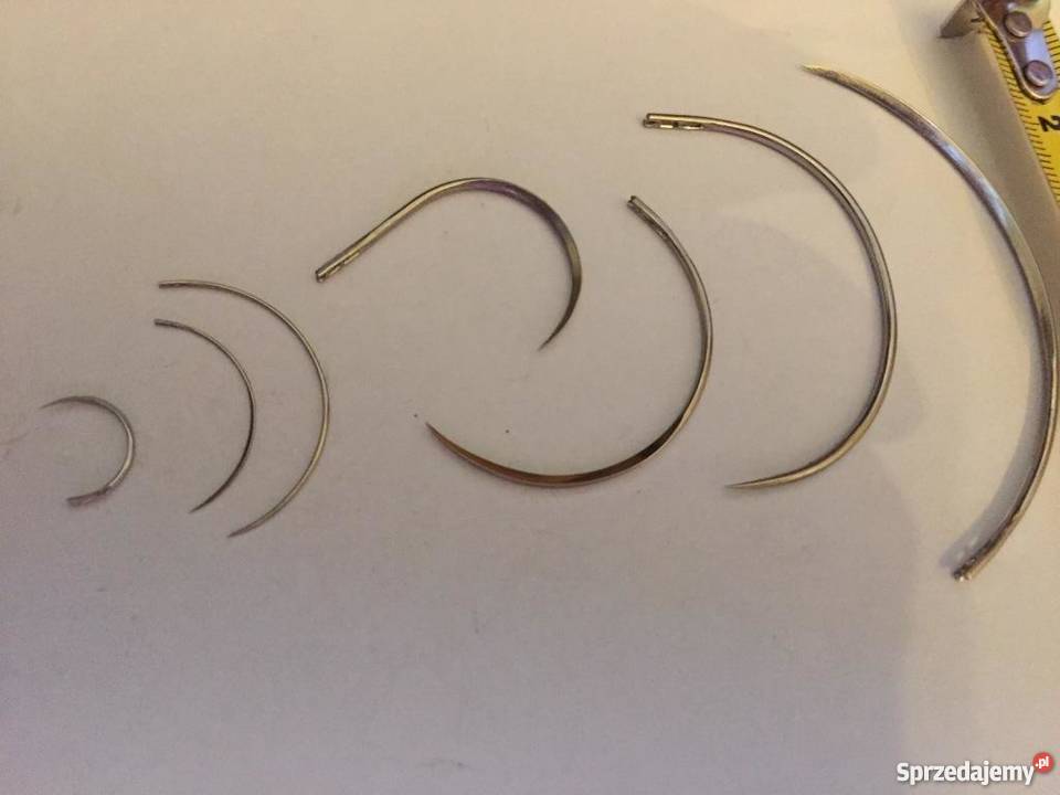

    A igły to coś w tym stylu:
Nazwa:	igla-tapicerska-igly-tapicerskie-komplet-7-mazowieckie-magdalenka-473853355.jpg
Rozmiar:	34.0 KB
