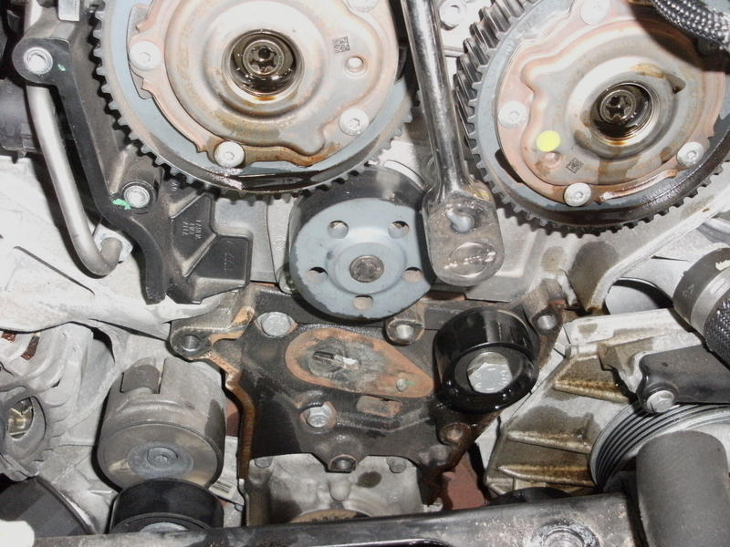

Po zakupie auta został wymieniony kompletny rozrząd (koła zmiennych faz nie wymieniane). Niestety nie pamiętam, lub nie zwróciłem uwagi, czy przed jego wymianą po zakupie, też tak było.
Mając wrażenie że coś uderza w silniku (np. zawory z tłokiem) zostało ponownie sprawdzone poprawne ustawienie rozrządu. Wykluczam również panewki, gdyż ich zużycie skutkuje stukaniem nawet na wolnych obrotach.
