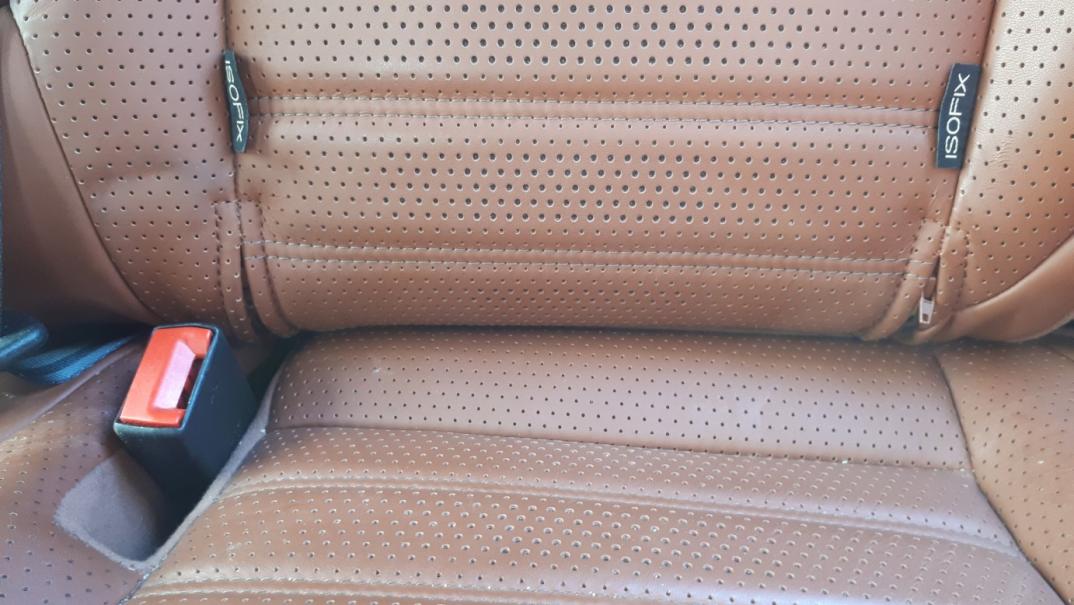

    jak się montuje fotelik z isofix w Alfa Romeo Giulietta ?
    w instrukcji jest napisane że trzeba pociągnąć jakąś dziwną dźwignię A, ale gdzie ona jest?
    zaczepy do isofixa są głęboko, bardzo głęboko wsunięte pod oparcie kanapy, można je wyczuć ręką. Być może ta dźwignia "A" jakoś je wypycha bardziej na zewnątrz? W oparciu kanapy są też zamki błyskawiczne kórych otwarcie niewiele daje.
    W miejscu gdzie jest zamontowany zaczep do klamry pasa bezpieczeństwa, nie odnalazłem żadnej dźwigni, są tylko kable od (chyba ) czujnika zapięcia pasów.
    Może ktoś podesłać zdjęcie, link, instrukcję jak zamontować fotelik isofix, a w szczególności gdzie inżynierowie Fiata ukryli dźwignię i co ona robi i po co są te zamki błyskawiczne? alfa to pierwszy samochód chyba z conajmniej 10, gdzie nie udał mi się montaż fotelika..

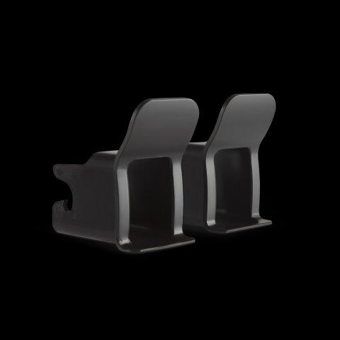

    Odsuwasz zamki i musisz rozepchać piankę na boki. Do mojego fotelika były dodane takie plastikowe tunele które to ułatwiają, potem wsuwasz szyny fotelika i tyle. Pierwszy montaż był ciężki, każdy kolejny już bez problemu.

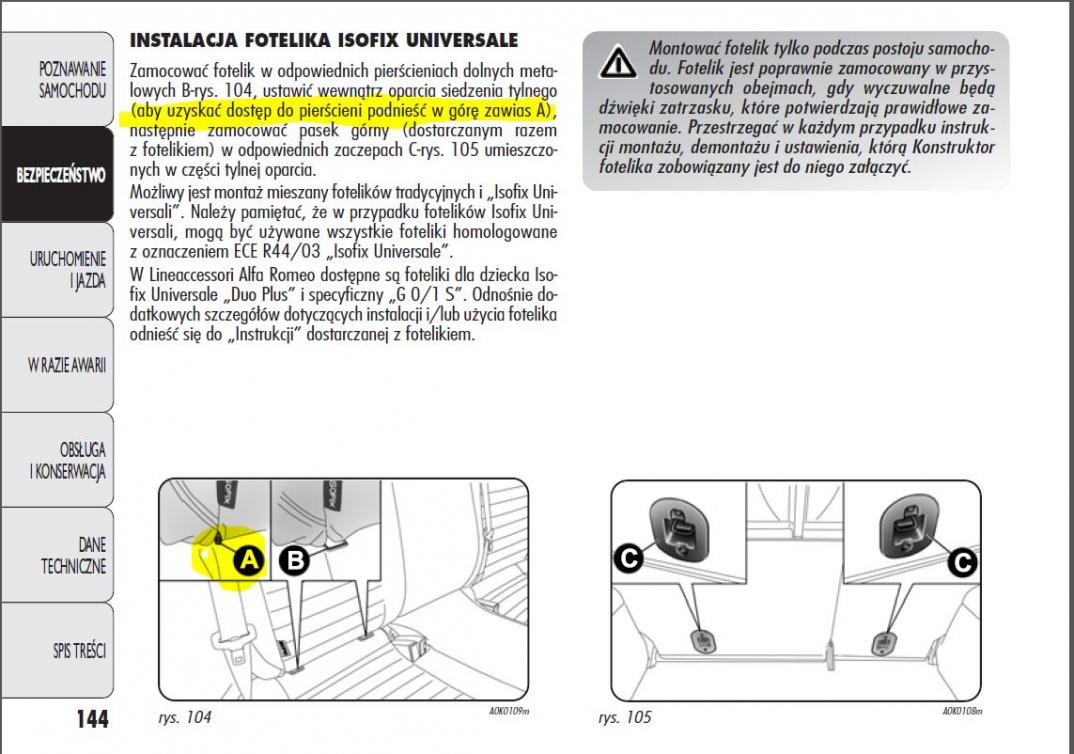

    W dalszym ciągu nie wiem tylko po co instrukcja wspomina o jakimś zawiasie "A" - załączam printscreen. Ma ktoś ten zawias u siebie?Kliknij obrazek, aby uzyskać większą wersję

    To chyba jakiś błąd tłumaczenia, zawias wygląda jak suwak

    no tak, nie pomyślałem o tym że ten zawias to może być suwak.,. a przy takim założeniu wszystko już jest jasne)
    inna sprawa że ten pierwszy raz to pewnie trzeba się będzie nieźle namachac, żeby wepchnąć szynę isofixa do zaczepu mimo odpietych suwaków- rano próbowałem to szło bardzo opornie, i w końcu zrezygnowałem żeby czegoś nie uszkodzić. teraz pewnie wezmę się za to z mniejsza obawą.
    PS instrukcję tłumaczył jakiś mistrz lingwistyczny

    Ja mam obecnie zamontowaną bazę na ISOfix. Oczywiście rozpinasz zamki w kanapie. Nie wiem jak Twój fotelik, ale zakłądam, że ma tak samo jak u mnie. Wpierw należy wysunać w foteliku te prowadnice na maksa. Wyczuwam palcem gdzie jest zaczep i wkładam prowadnice i się zaczepia, to samo z drugą. Wtedy dociskasz fotelik/bazę. U mnie wklikuje się i muszę mocno dociagnąc/ dopchać, raz w prawo, raz w lewo aż nie będzie juz luzu.
    Bez tego etapu z wyczuciem palcem moze być cieżko bo same zaczepy nie są idealnie na środku tych otworów w tapicerce i należy jechać po palcu, że tak powiem

    Dużym uproszczeniem są specjalne zaślepki plastikowe pod którymi schowane są zaczepy, a nie zamek i naciąganie tej tapicerki żeby jakoś spasować to wszystko...niestety Julka ich nie ma, a aktualnie większość pojazdów posiada.
    Dodatkowe "tunele" o których wspomniał Adkinson pewnie w znaczącym stopniu ułatwiają zamontowanie fotelika, jednak mój ich niestety nie posiada.
