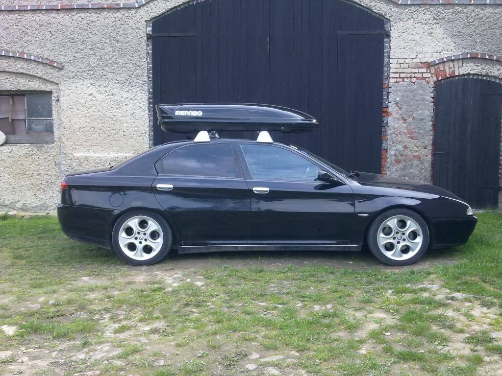

    Mam Eibach -30 z przodu i z tyłu. Zostałem przy seryjnych amortyzatorach. Z tym, że ja zakładałem Eibachy aby podwyższyć auto. Bo kupiłem z założonymi jakimiś wynalazkami. Niby Novitec.
    Działa to przyzwoicie. Tzn jest sztywno dość, ale jeszcze cośtam resoruje.
    Mam dodatkowo założone dystanse pod felgi, więc i wygląd i zachowanie jest ok. Z tym, że trzeba liczyć się z szybszym zużyciem tulei pływających.Kliknij obrazek, aby uzyskać większą wersję

    [MENTION=13578]Pawel_B[/MENTION] dzięki za foto. To takie złudzenie czy u ciebie na tych Eibachach też przód stoi wyżej niż tył?

    Wydaje się, że tak się ułożyła do zdjęcia. zrobię fotkę w tym tygodniu i zobaczymy jak wygląda sytuacja po 6 latach. Bo tyle lat wstecz zmieniałem sprężyny.
