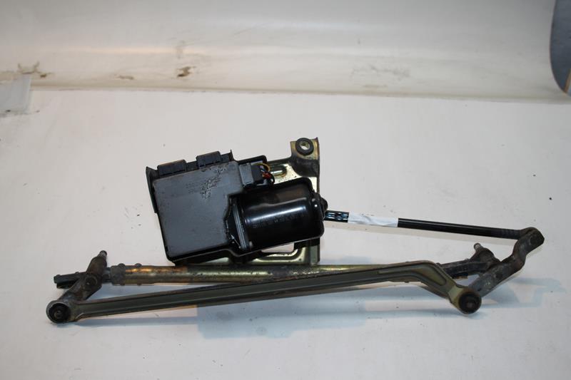

    Sterownik jest za radiem ?

    Cytat Napisał Kris_Nero166 Zobacz post
    Wysłane z mojego SM-G955F przy użyciu Tapatalka
    Nie, jest razem z silnikiem wycieraczek, tam gdzie cały mechanizm pod podszybiem

    Czyli jeśli wycieraczki zatrzymują się w pozycji czujnika deszczu Ale czujnik przestał działać a wycieraczki działają jako czasuwki to tam szukać przyczyny ?
