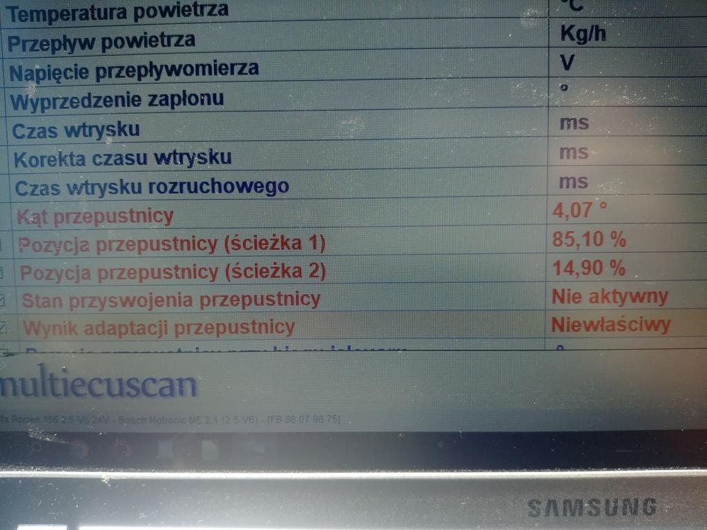

    Wychodzi na to że coś jest z przepustnicą tak to wygląda na foto Kliknij obrazek, aby uzyskać większą wersję

    Zrób adaptację przepustnicy:
    - 90s w pozycji MAR
    - 90s wyłączony zapłon
    - odpał
    Ekonomiczne daily: https://www.forum.alfaholicy.org/prz...volvo_v70.html

    Niestety dalej to samo adaptacja robiona na kompie pokazało że jest ok odpaliłem i to samo. Po ponownym zgaszeniu i uruchomieniu znów brak adaptacji...

    Ja bym zrobił dla pewności reset ECU i ponowną adaptację. Coś z elektroniką jest nie tak, skoro wypisuje takie rzeczy. Po resecie ECU i procedurze adaptacji odpalasz auto (zimne) i nie dotykasz pedału gazu aż się zagrzeje przynajmniej do pierwszego biegu wentylatora. Wtedy może chodzić krzywo, to normalne, bo ECU dobiera sobie parametry adaptacyjne.
