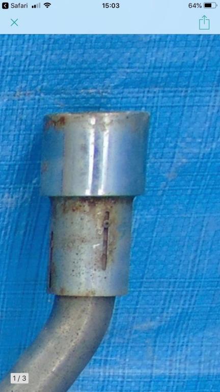

    temat może błachy, ale jako niedoświadczony majsterkowicz nawet to jest dla mnie wyzwaniem. Chciałbym zamienić końcówkę tłumika w mojej giuliettcie i nie wiem jak zdemontować starą, załączam zdjęcie jak to wyglada, jest przyczepiona jakimś bolcem bez otworu na torksa, poprostu okrągła dziurka. Nie mam pomysłu jak to pokonać.

    One nie są przypadkiem nitowane? Jeśli tak, to rozwiercić.

    Dla mnie wygląda to jak nit więc możesz mieć rację co do nitowania. [emoji6]

    masz 3 lub 4 malutkie nity do rozwiercenia

    A co zrobić gdybym chciał starą, po oczyszczeniu i np ponownym chromowaniu znowu zamontować?

    Nitujesz albo na małe śrubki
