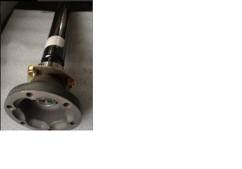

    Zna ktoś numery tego łożyska w eper nie znalazłem..
    Jak się wymienia może ktoś podpowie.Kliknij obrazek, aby uzyskać większą wersję

    Tam jest pierscien ciasnopasowalny jako zabezpieczenie. Nalezy wyprasowac i wprasowac go na odpowiedniej temperaturze. Nr lozyska byl tu podany ale jak bede na garazu to Ci podam.
    Aha zdjecie jest twoje? Bo to inne niz w 156 i tu masz do zdjecia kielich przegubu, od srodka jest zabezpieczenie.

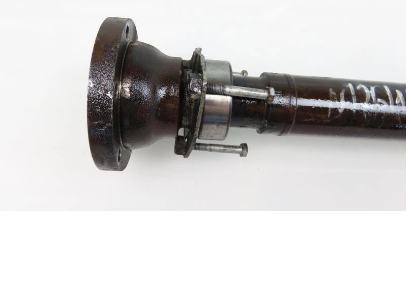

    Foto podglądowe ale w GT po numerach takie jest. Za dwa tygodnie wymiana skrzyni i szczyrkających przegubów i można by się połakomić na wymianę łożyska .Zabezpieczenie?Kliknij obrazek, aby uzyskać większą wersję
