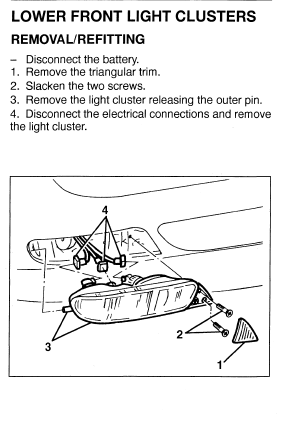

    Panowie wymieniał ktoś postojowki w zderzaki w spiderze bo nie wiem jak do tego się zabrać jak wychaczyc lampę?

Nazwa:	lampa.PNG
Rozmiar:	31.4 KB
    ściągnij sobie serwisówkę
