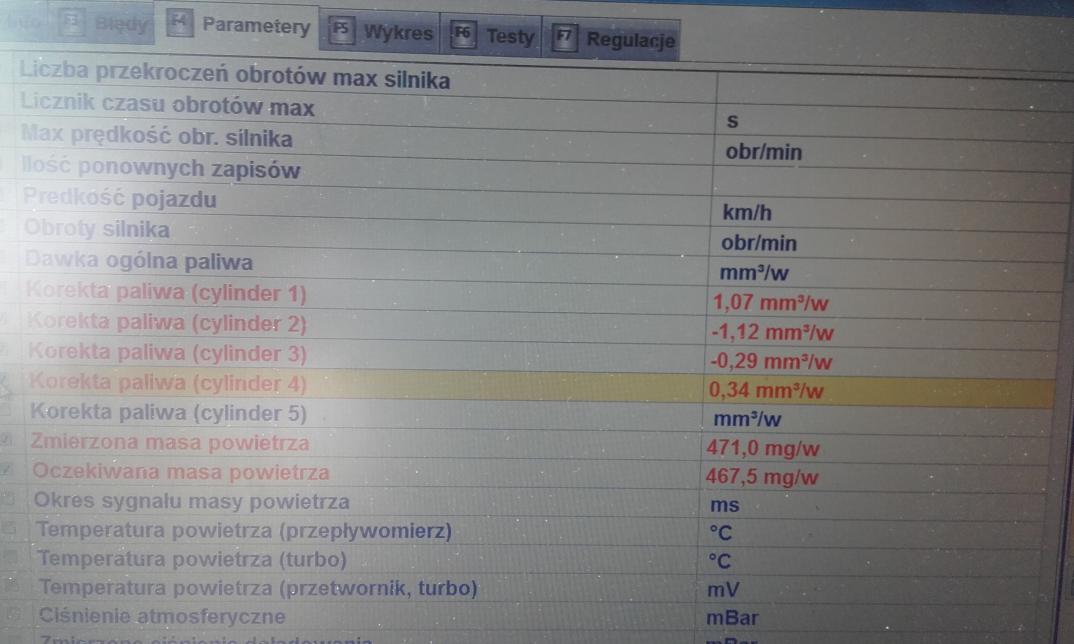

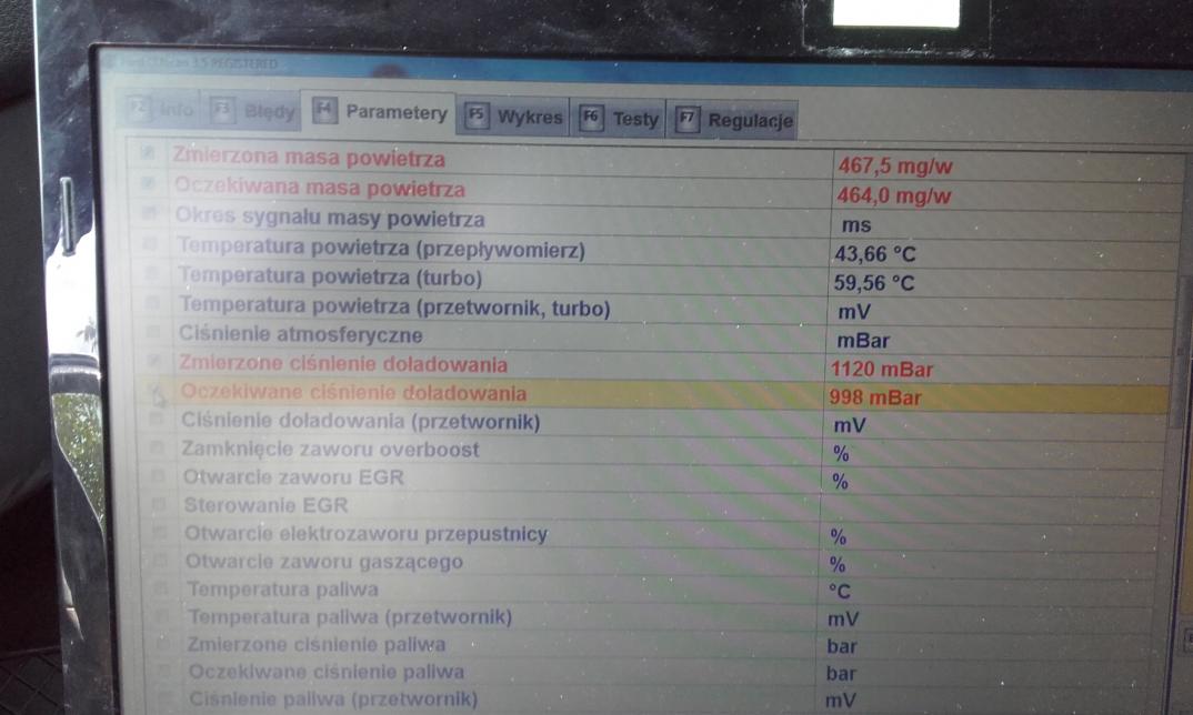

    Chciałbym się was poradzić drodzy alfaholicy. Od jakiegoś czasu borykam się z nierówna pracą silnika na zimnym. Opiszę może objawy. Gdy odpalam nie ma problemu z rozruchem. Po odpaleniu 2, 3 sekundy i pojawia się minimalne odchylenie wskazówki obrotomierza. Obroty faluja między 800 a 900. Gdy stoi to falowanie jest coraz szybsze i w koncu zwalnia. Po solidnym przegazowaniu albo po rozgrzaniu jednostki falowanie ustępuje. Zrobiłem pomiar korekt wtryskow oraz ciśnienia doładowania(obydwa pomiary na rozgrzanym silniku). Przedstawia się to następująco.

    Teraz pytanko do was. Czy wtryski na druim i trzecim cylindrze wymagają regeneracji/wymiany? Czy zmierzona wartość ciśnienia doładowania sugeruje nieszczelność bądź uszkodzenie czujnika ciśnienia doładowania? I czy któraś z tych "usterek" może powodować nierówna pracę silnika?
    Z góry dziękuję za wasze odpowiedzi. Pozdrawiam, Knurlax
    Silnik to 1.9 jtdm 16v 150km

    A co ty. Korekty są spoko i tu bym się nie martwił. Przy oczekiwanej i zmierzonej masie powietrza bardzo często są drobne rozbieżności, tu tez jest spoko. (Gdy masz zaślepiony EGR, wtedy zmierzona masa powietrza będzie nawet sporo większa od oczekiwanej). Co do ciśnienia doładowania, to tu się nie wypowiem.
    Możesz sobie jeszcze zobaczyć oczekiwane i zmierzone ciśnienie paliwa, może tam coś będzie skakać. Dolot masz szczelny?

    Szczelność dolotu sprawdzisz na słuch czy coś nie syczy, nie ma dźwięku jakby piasku sypanego na blachę, najlepiej podczas obciążenia czyli po prostu jazdy. Ciśnienie doładowania najlepiej sprawdzać kompem na drodze ekspresowej w eLearn masz opisana procedurę jak to zrobić i jakie powinny być wartości ciśnienia.

    Witajcie. Dziś miałem chwilę i podpiąłem auto pod FES'a. Odczyt ciśnienia paliwa(na zimnym silinku i podczas nierównej pracy) pokazywał wachania +- 10 maksymalnie do oczekiwanego. Zobaczyłem jeszcze jedną rzecz. Tuż po odpaleniu na zimnym z rury poleciał najpierw niebieski dymek, potem przez chwilę szarawo biały a potem się ustabilizowało. Podobno niebieski dymek może oznaczać EGR więc zaniedługo się za to zabiorę. Przy okazji rozrząd będę wymieniał. Wracając do ciśnienia doładowania jest ono chyba powyżej normy. Jak otworzyłem maskę i zbliżyłem ucho bliżej turbosprężarki było ewidentnie słychać że nierówno wdmuchiwała powietrze(falowała) więc może to to. Odrazu wypnę czujnik i zobaczę, sprawdzę filtr powietrza oraz cały układ dolotowy. Dam znać jak coś znajdę. Pozdrawiam, Piotrek
