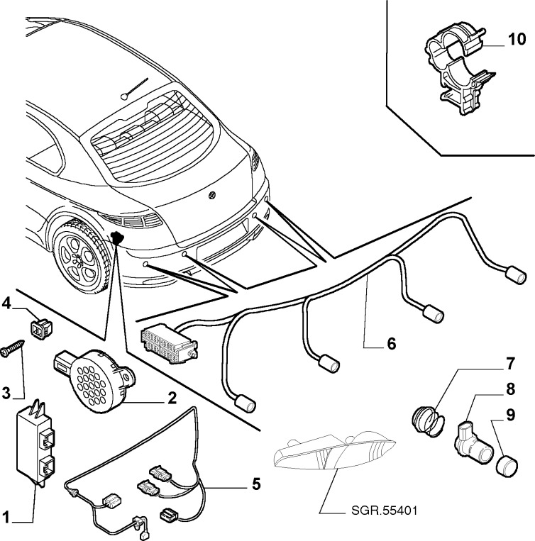

    Sprawdź w EPER z czego powinien się składać cały zestaw czujników.
    Dla GT to wygląda tak:
Nazwa:	emaps.jpg
Rozmiar:	115.8 KB
    Możliwe, że masz wszystko oprócz wiązki końcowej i czujników, ale pewny będziesz jak sprawdzisz
