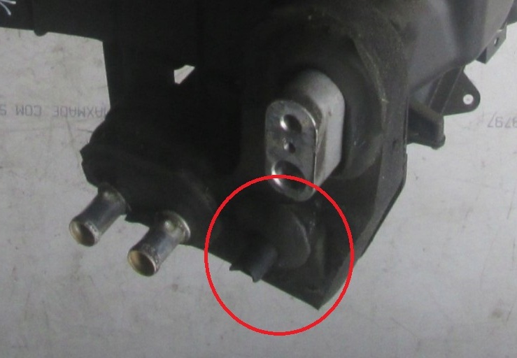

    Czy macie jakiś pewny sposób na odblokowanie odpływu wody z klimatyzacji? Podszybie sprawdzone, po deszczu wody nie ma w kabinie. Za to jest podczas pracy na klimie. Zlokalizowałem odpływ na grodzi od strony silnika i niestety ale jest na tyle kręty, że zwyklym kabelkiem/rurką nie jestem w stanie dostać się dalej. Znacie jakieś środki chemiczne, które sobie z tym poradzą? Myślałem nad sprężonym powietrzem jednak dostęp do kompresora będę mieć dopiero za miesiąc jakiś.

    Co tu niby pokręcone? Drut przez gumkę i dłubiesz.

    u mnie wygląda to trochę inaczej. Bo o ile to jest wyjście, z kabiny do grodzi, co pokazałeśjest proste, to u mnie od strony silnika jest gumowe kolanko skierowane w dół i dojście jest tak fatalne, że mechanicznie nie idzie tego przepchać kabelkiem jakimś.
    wyjscie ejst zaznaczone czerwonym kołem
