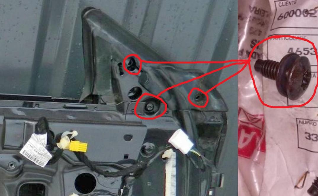

    Mam pytanie, czy żeby wymienić lusterko kompletne zewnętrzne prawe trzeba rozbierac boczek drzwi od środka czy da się wymienić bez rozbierania

    Zdejmujesz tylko ten trójkąt od wewnątrz i tam masz 3 śruby na klucz Torx. Rozmiar bodajże 25. Boczek zostaje na miejscu.

    40 raczej - ale mogę się mylic - dawno nie miałem już okazji

    Na 90% nie. Odkręcałem ostatnio Torxem z zestawu na małą grzechotkę i tam jest chyba 30 największy. Ale to już nie gra większej roli bo, jak ktoś ma zestaw to znajdzie odpowiedni.

    pewnie że tak, grunt że kolega wie że 3 torxy pod trójkącikiem, da radę
    na wszelki wypadek podpowiedź gdzie szukać srub do odkręcenia
