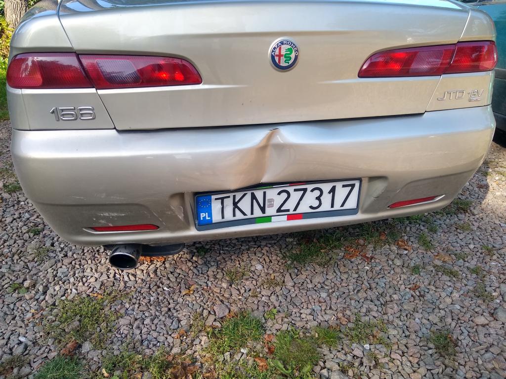

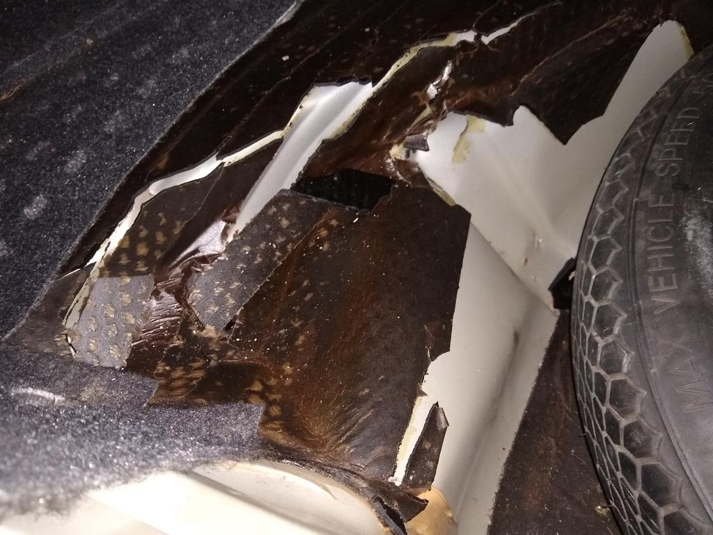

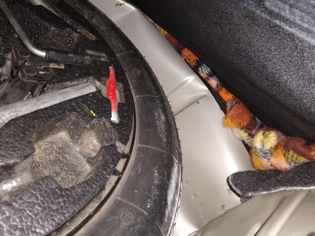

    Witam, w zeszlym tygodniu dziadzio wpadł na samochod za mną i pchnął go na tył mojej AR 156 FL. Z tylu wyglada jakbym nadział sie na slupek, jednak skrzywiony jest tez pas tylni oraz wneka na kolo zapasowe po bokach. Podluznice proste. Jak oceniacie oplacalnosc takiej naprawy? Jakie potencjalne koszty i dostepnosc tych czesci? Ogolnie auto chce zrobic bo jest zadbana i mam sporo rzeczy porobione t.j. sprzeglo z dwumasem. Czekam obecnie na wycene, ale powoedzieli ze jest na granicy szkody calkowitej.

    Na granicy szkody całkowitej, bo samochód na rynku wtórnym jest mało wart. Biorą pod uwagę średnią krajową i pewnie będą chcieli wypłacić 5000zł za samochód, niż 6000 za naprawę. Sęk w tym, żeby wymienić zderzak, tył naprostować i będzie jeździć Myślę, że dobry blacharz to ogarnie i nie weźmie specjalnie dużo kasy

    Ogolnie jesli orzekną calke to warsztat moze naprawiac do 100% wartosci auta. Wiec jesli szkode wycenia niewiele powyzej to jestem w stanie np zrezygnowac ze zderzaka i samemu poszukac go pozniej uzywanego. Lepiej bym pewnie wyszedl na tym zeby wziac kase i zrobic to u innego blacharza, ale zalezy mi na aucie zastepczym na czas naprawy.

    Tak, to powinno zostać oszacowane jako szkoda całkowita (do oględzin należy zdjąć zderzak, bo pod nim znajdziesz kolejne uszkodzenia). Ubezpieczyciel w takich sytuacjach wypłaca odszkodowanie w kwocie stanowiącej różnicę pomiędzy wartością auta przed i po szkodzie. Nie spodziewaj się więc cudów, bo auto nie jest wiele warte. Można jednak powalczyć o podniesienie wartości auta przed szkodą. Trzeba jednak udokumentować nakłady poniesione na doposażenie wozu, tuning, lub wymianę całych podzespołów (bieżące naprawy nie są brane pod uwagę). Jeśli więc ubezpieczycielowi przedstawisz umowę kupna silnika, skrzyni, czy kompletnego sportowego zawieszenia, to taki wydatek muszą uwzględnić. Co się tyczy auta zastępczego, to przy szkodzie całkowitej masz prawo do korzystania z niego od zaistnienia zdarzenia, do wypłaty odszkodowania, plus dwa trzy dni na poszukiwanie i zakup innego auta. Auto zastępcze możesz wynająć nawet od osoby prywatnej. Potrzebna tylko umowa najmu z określoną stawką dzienną (nie wyższą niż średnie stawki w wypożyczalniach). Jeśli wartość umowna przekracza 1 tys zł, to uzyskany w ten sposób dochód należy zgłosić w skarbówce.

    No tak, tylko u mnie rzuca to na szkode calkowitą. W poniedzialek ma jeszcze obejrzec auto rzeczoznawca ubezpieczalni, wiec spodziewam sie juz całki. Wnękę koła zapasowego ciezko bedzie znalezc nawet na oryginalnych czesciach, a nawet jesli to pewnie cena bedzie kosmos.
