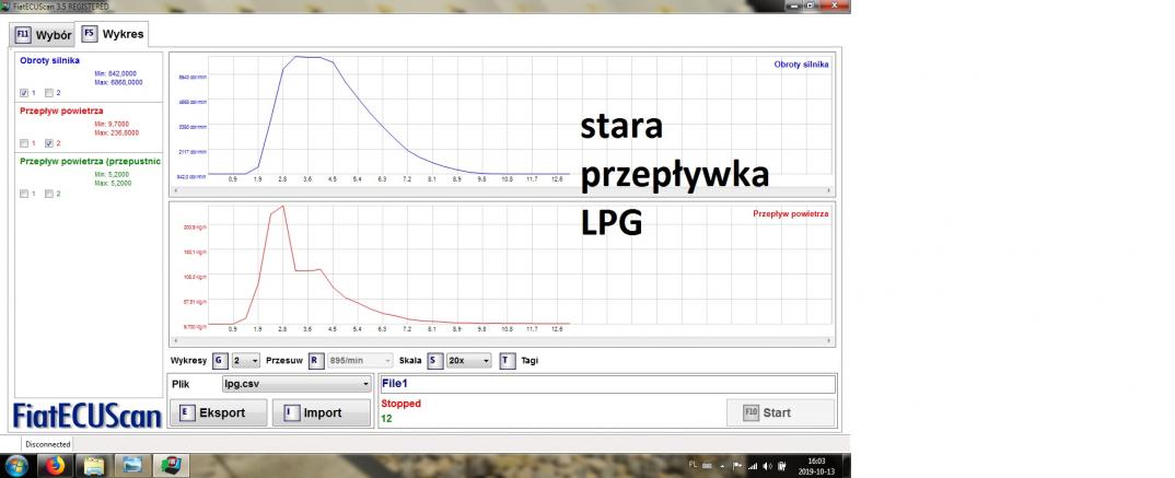

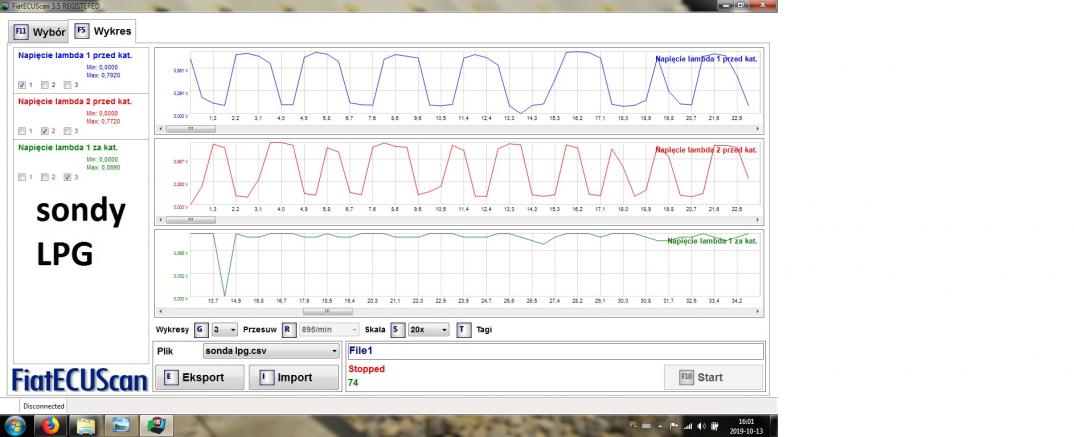

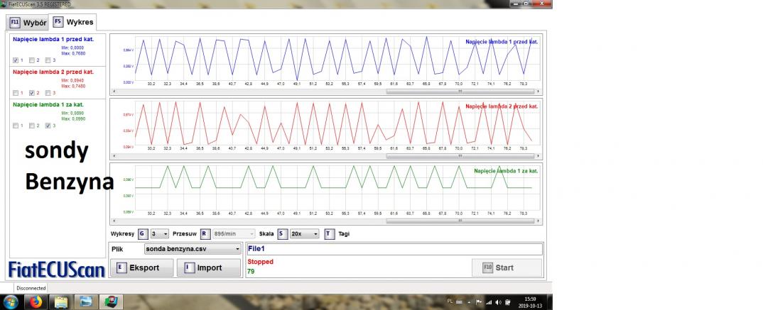

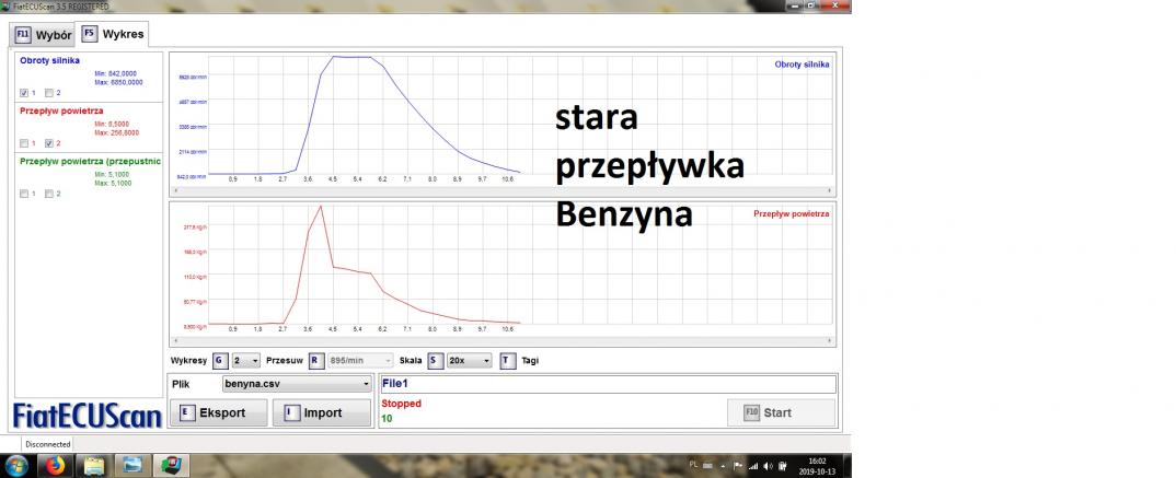

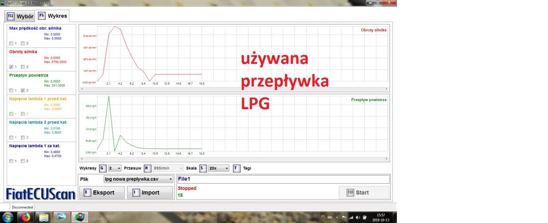

    Dodaje chyba tak to się pisze "logi" z programu FiatEcuScan przepływki 0281002309 i sond, nie dało się dodać rozszerzenia csv dodałem plik rar
    z tego co wyczytałem przepływomierz powinien dawać wynik 480kg/h przy obrotach 7200, u mnie max wyszło 6800 i 250kg/h i to może być przyczyną zbytnio się na tym nie znam, dlatego założyłem temat, dość długo z tym walczę a wydać 300zł na przepływkę jak jest dobra szkoda.
    Zauważyłem też różnicę w pracy sond benzyna nie ma sinusoidy są tak zwane "czubki na górze i dole", a na gazie myślę że jest ok.

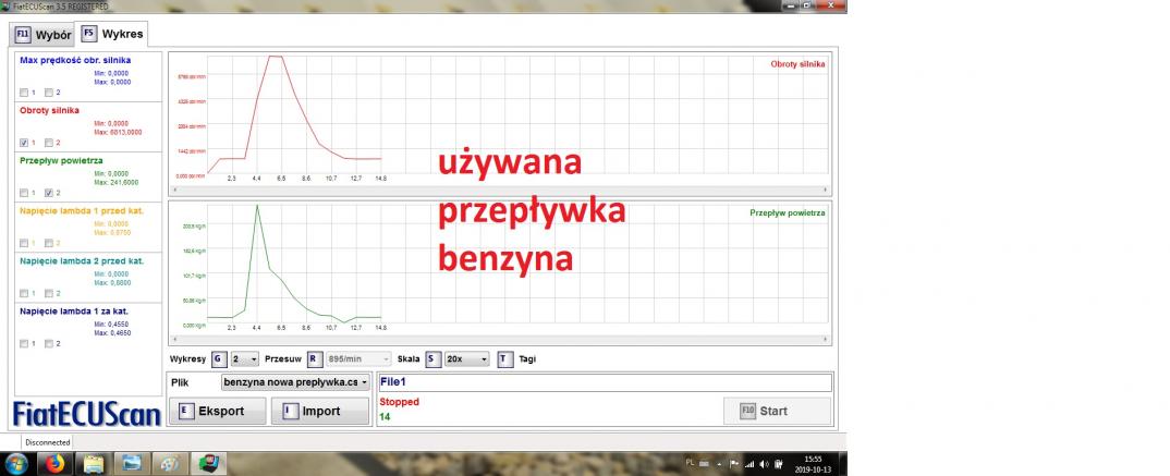

    Kupiłem używaną przepływkę, zamontowałem zresetowałem parametry w programie "FiatEcuScan_3.5.0" i wychodzi na to samo, chyba że się te parametry nie zresetowały, no chyba że trzeba akumulator odłączyć na ileś tam minut.
    Po wymianie przepływki na używaną wyskoczyły dwa błędy P1177 i P1178 skasowałem i się nie pojawiły więcej.
    Czemu na lpg wykaz sond jest inny jak na benzynie, powinny pokazywać taką fale jak na lpg i od 0,1v do 0,9v.

    Podsyłam zdjęcia starej przepływki, używanej i sondy.

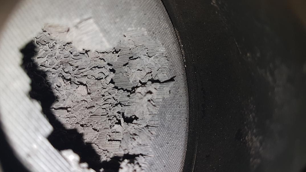

    Co do katalizatorów to mam ostatnio dobry przykład tego. O ile w pierwszym JTS poruszałem kabelkami i poprawiłem odmę i problem znikł, tak w drugiej szukałem wszędzie, a diagnosta na stacji powiedział, że spaliny lepsze jak to auto z fabryki wyjechało, nic ino jak smog będzie to pod auto i wdychać, będzie zdrowsze
    Koniec przygody był taki Pierdyknąłem gdzieś wydechem i nie było tego widać na pierwszy rzut oka... A spaliny wzorowe

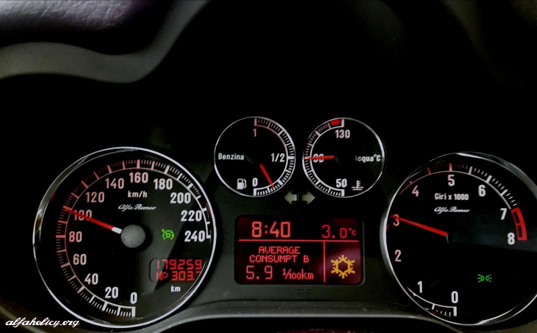

    Cytat Napisał wojtalakkk Zobacz post
    a na autostradzie 1200km (nad morze i z powrotem) przy prędokości 120-140km/h miejscami 160km/h spalanie 5.8l
    Przy takiej prędkości benzyna 1.6 nie wyrobi sie w 6l - ciężko w to uwierzyć.
    Mi sie udało wykręcić taki wynik:
Nazwa:	255735d1552469636-_ukruszona_swieca_1_6_ts-20190313_102527.jpg
Rozmiar:	71.9 KB
    Ale cały czas 100km/h na tempomacie.
    Ostatnio edytowane przez esco1982 ; 14-10-2019 o 08:53

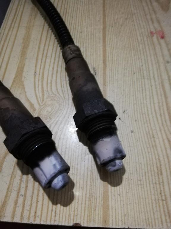

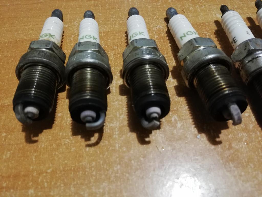

    A tak z ciekawości odkrecilem sondy i są z takim bialym nagarem, tak samo świece, płynu nieubywa, to chyba znaczy że za bogata mieszanka ?

    bardziej jakby za ubogo i podwyższona temperatura spalania
