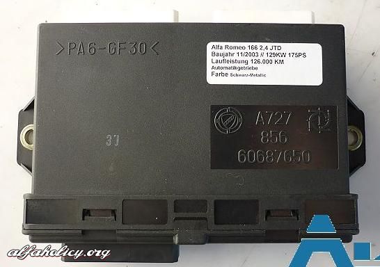

    Jak nie zamknie, to mogę klikać tyle razy ile mi się podoba - reakcja ta sama lekkie cyknięcie z okolic zamka i miganie światłami. Po kilku kliknięciach następujących po sobie kierunki jeszcze potrafią kilka razy szybko zamrugać. Czasami jest nawet tak, że niby działa, a zamknę 5-6 razy pod rząd i już nie działa. Czy ten przekaźnik występuje również w po lifcie ? ( bo z tego co kiedyś czytałem to wydaje mi się, że już nie), a jeżeli tak to gdzie go szukać ? Bo w tunelu środkowym pod ICS'em w odróżnieniu od przed lifta nie mam już ani 1 przekaźnika.
    Z tego co pamiętam to w po FL jest już tylko taki sterownik zamka centralnego. Wyjmowałem go - wszystko wygląda jak nowe, zresztą płytka jest o ile dobrze pamiętam zalana takim gumowym czymś, żeby ochronić przed korozją.
    Jeżeli zamki mechanicznie jako tako działają, to ten problem defakto można by obejść poprzez instalację uniwersalnego modułu zamka centralnego ? Tylko kurcze jak to potem podłączyć, bo nie można tego podłączyć pod centralkę pod 3 światłem stopu, bo sygnał nie może iść do tego sterownika, trzeba by to wpiąć jakoś zamiast tego sterownika ...
    Wie ktoś może jeszcze za co konkretnie odpowiedzialny jest ten sterownik ? Tzn czy ma on za zadanie tylko sterować zamkami czy to on już identyfikuje jednoznacznie sygnał radiowy z kluczyka ( myślałem o podmianie na inny )
Nazwa:	P1080688.jpg
Rozmiar:	32.2 KB
