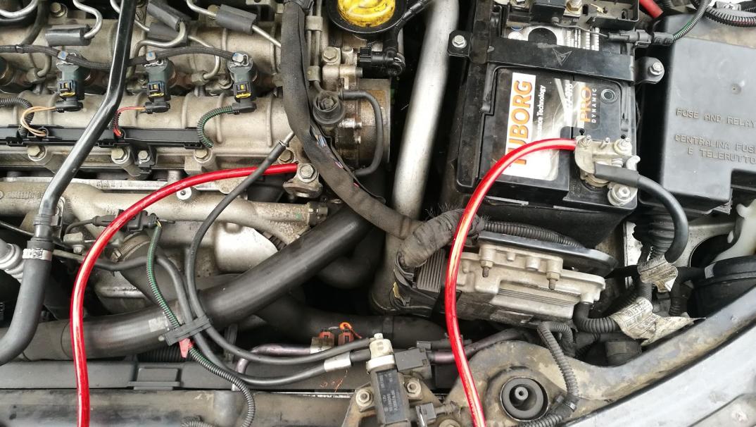

Nazwa:	IMG_20191104_133634.jpg
Rozmiar:	127.2 KB
    masa podłączona w ten sposób, bez efektu - dalej problem z odpalaniem, dodam jeszcze ze przez chwile po odpaleniu silnik nierowno pracuje ( jakby na 4 gary? )

    Akumulator może również powodować takie numery,sprawdź go.
    06 2019
    159 2.4 JTDm
    16
    napięcie trzyma ładne 12,7 w spoczynku 14.5 na odpalonym sprzedawca mowil ze nowy.
    hmm.. a centralka grzania wstepnego nie dawalaby takich objawów ?
