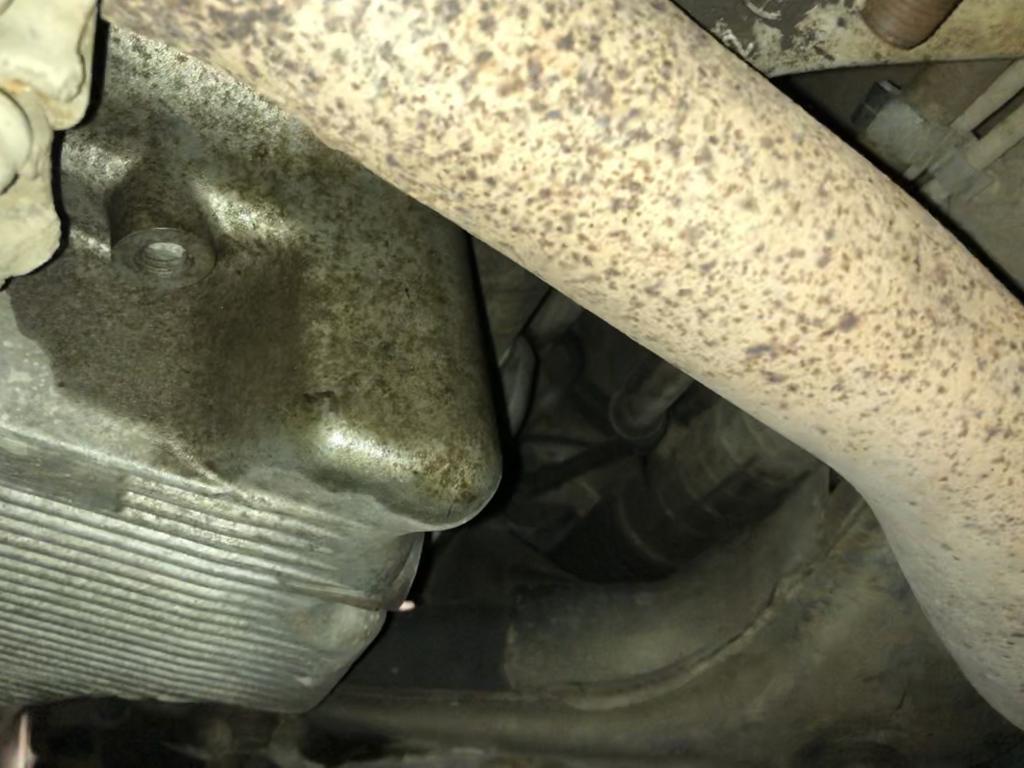

    Witam, jak w temacie. Zajrzałem dziś pod spód auta i trochę mokro, sprawdziłem chusteczką co to za ciecz i chyba olej. Dodam, że jak nie dawno miałem wymienianą miskę to mechanik wspomniał, że poci się pompa wspomagania , ale że to norma w tych autach i narazie się nie przejmować. Co to za element auta i jaki jest ewentualny koszt naprawy, przejmować się czy nie?

    A nie będzie to uszczelniacz na wale? Płyn ze wspomagania będzie miał jakiś kolor, przeważnie czerwony bądź zielony. Po za tym pompa i zbiorniczek jest z prawej strony, a zdjęcie pokazuje lewą stronę, więc wątpię aby płyn aż tam zawędrował.

    Mój płyn do wspomagania ma kolor jak na zdjęciu wyżej, zbliżony/taki sam jak kolor oleju. Tak myślę o tym oleju bo zauważyłem że sporo mi go ubyło przez 2 miesiace (ok 0,5 l) a przejechałem jakoś 1k km, ale muszę dolać i zweryfikować żeby mieć pewność. W każdym razie jest mokro w miejscu w którym zaznaczyłem, ten płyn może też wędrować z prawej strony jak piszesz, nie wiem. Do mechanika dopiero 19.11 jadę robić zawiasy więc powiem zeby sprawdził. Rozumiem , że jeśli to uszczelniacz na wale to naprawa będzie kosztowna? Może to być też uszczelka pod głowicą? I ostatnie pytanie, jeśli to jest uszkodzenie silnika to komputer by to wykazał? Bo jak byłem u mechanika wykasować check to był tylko błąd p0420.

    Jagby to była uszczelka pod głowicą to byś raczej miał więcej problemów. Zawsze można wziąść latarkę i od góry sprawdzić od którego momentu jest mokro. Bo jeżeli góra skrzyni by była sucha, a dół mokry to raczej uszczelniacz. W przypadku góry mokrej to gdzieś powyżej, postaraj się ręką przejechać po przewodach i poczujesz czy cieknom.

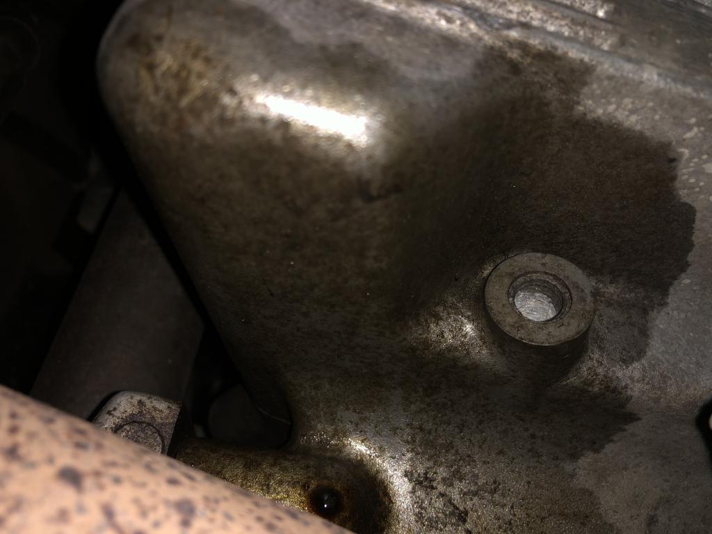

    Dziś udało mi się zrobić takie zdjęcie
Nazwa:	IMG-4404.jpg
Rozmiar:	76.5 KB
    Niestety nie mam kanału, ale widać że leci gdzieś z prawej strony miski olejowej. Tak jakby na łączeniu miski olejowej, nie wiem nie znam się. Jakieś sugestie? sprawdzałem pod maską i sucho, jak leci to raczej gdzieś z dołu.

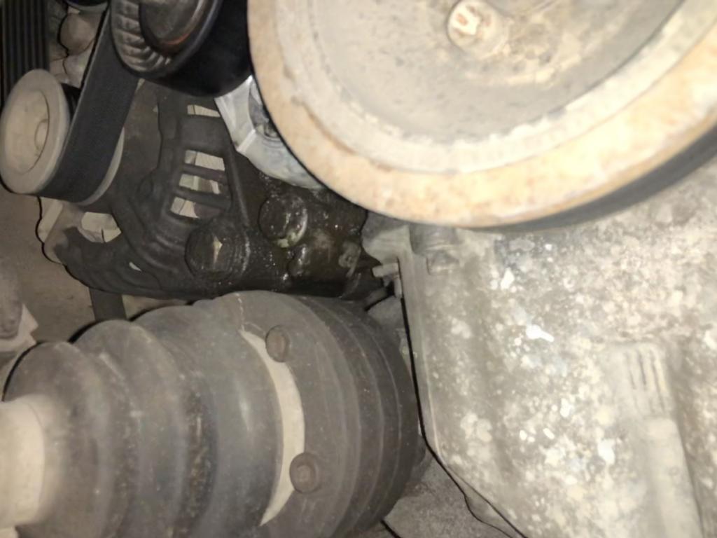

    Załączam dwa kolejne zdjęcia, wydaje mi się że w okolicach rozrządu też mokro.

    Jak powyżej miski jest sucho, to cieknie z miski. Od strony rozrządu to będzie z uszczelniaczy jeżeli będzie to powyżej miski. Od strony rozrządu wystarczy odkręcić obudowę i nadkole, w tedy będzie widać. Jak masz trochę pojęcia o mechanice to dasz radę sam sprawdzić.
