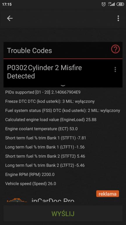

    dobra, zaisntalowałem OBD w aucie i mam błąd P0302
    w załączniku cały kod błędów
Nazwa:	Screenshot_2019-12-04-17-15-29-120_com.pnn.obdcardoctor.jpg
Rozmiar:	36.1 KB
    Z tego co wyczytałem to wypadanie zapłonu na 2 cylindrze.
    W piątek czeka mnie trasa do domu 500km, mam nadzieje, że będzie bez niespodzianek. Jutro zobaczę kable, czy wszystko jest podociskane, nie ma żadnych przetartych kabli ale więszka zabawa pewnie dopiero w domu. Tak już zapytam przy okazji, jeżeli padnie typ na cewki. Znacie jakieś dobre zamienniki w rozsądnej cenie?
