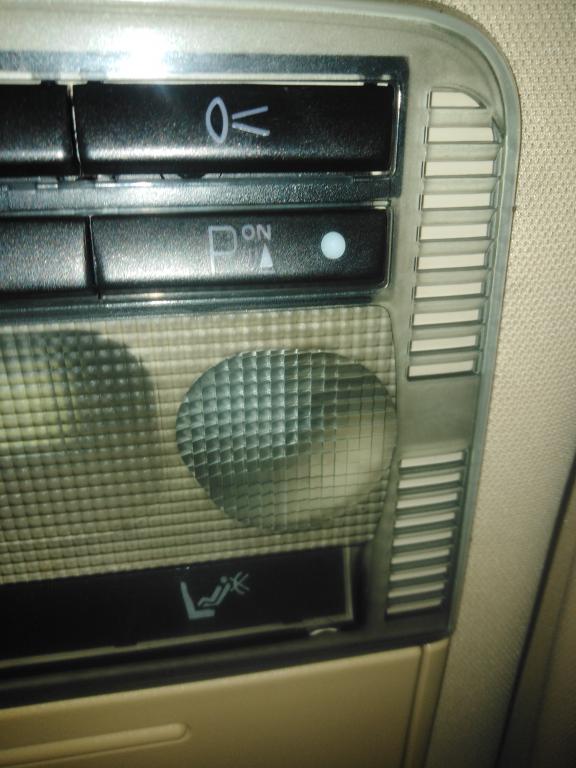

    Chodzi o ten? Kliknij obrazek, aby uzyskać większą wersję

    Bo innego nie ma

    nie, to na zdjeciu to wylacznik czujnikow parkowania

    W takim razie w moim modelu nie ma innego na sufitce
