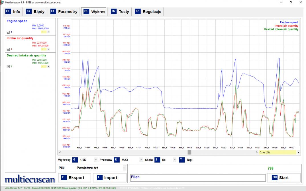

    Jeśli nie ma, to zrób logi w Fiat Ecu Scan lub Mulit Ecu Scan uwzględniając faktyczne ciśnienie turbo i żądane oraz faktyczny przepływ powietrza i żądany, także położenie zaworu EGR. Jeśli nie masz FES/MES'a to ściągnij darmową wersję demo. Tam możesz analizować 4 parametry jednocześnie. Więc musisz zrobić 2 razy logi.
    Możesz mieć padniętą przepływkę ale nie powodującą błędów. Również może być zapieczona geometria turbo i łopatki się ustawiają w pozycji na wyższe obroty lub wspomniany EGR źle steruje pracą turbo. W zasadzie tam może być też zawór sterujący turbo (ten na pasie przednim), lub zacina się gruszka przy turbinie. Ale to tylko kilka tez...

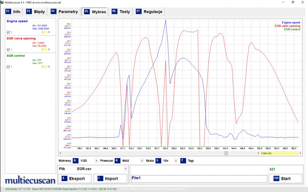

    Mała aktualizacja - po podpięciu komputera okazało się że jest błąd EGR. Czyścić, kupić nowy? W zaślepienie wolałbym się nie bawić.
    No i czy ktoś z was spotkał się z sytuacją żeby po wybraniu modelu samochodu program wołał o wybranie innego wariantu? Mam niby 8V, tymczasem program prosi o wybranie wersji 16V, czyta mniej więcej obie, z tym że przy kodzie błędu 8V pokazuje jakiś dziwny przebieg 176k km, (auto na liczniku ma ok 80k), po wybraniu 16V stanu licznika nie pokazuje całkiem, ale czyta parametry pracy silnika (w 8V mnie chce ruszyć)
    No i może macie jakieś rady i sugestie odnośnie zawieszania się połączenia po paru minutach, nie da się parametrów sprawdzić w czasie rzeczywistym. Bo po wybraniu interesujących mnie opcji, monitoring trwa kilka sekund a później cisza.
