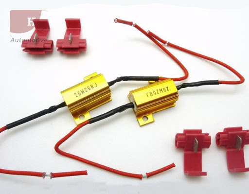

    Mam dwa komplety żarówek LEDowych na migacze i komplet na postojowe. Działają fajnie ale na konsoli w obu przypadkach występuje zjawisko hyperflasha czyli szybko migają diody kierunkowskazów. Czy ktoś wymieniał w 159 przerywacz do diod LED aby zapobiec temu zjawisku i udało mu się to zrobić? Ktory dokładnie i zmiana na jaki ?

    Tu chodzi o oporność nie przerywacz. Musisz poprostu zastosować odpowiedni opornik/rezystor wpinany szybkozłączką zaraz za gniazdem żarówki do jej kabli.
    Tak to przykładowo wygląda:

    A czy to sie jakos bardzo mocno nie grzeje ? W innych wątkach wszyscy tak się wypowiadają o tym, a nie chcialbym niczego sfajczyć

    Mialem, używałem, tak grzało się, ale bez przesady, żeby coś zfajczyć. Prawidłowo ten opornik przykręca czy dokleja sie do budy, aby odbierała ciepło z radiatora.

    Może i latwiej, ale chłop juz ma ledy, także dobry opornik i będzie. U mnie się sprawdza. Tylne kierunki mam mocne fajne ledy i oo oporniku na strone.

    Żadnej migawki po zapłonie nie mam, odpowiednio dobrany opornik do mocy ledów robi robote, nie ma uniwersalnego, są różne oporności w zależności od użytych ledów
    Żadnych błędów CAN, jak wyżej dobry opornik robi robote
    Dwa lub trzy lata już mam te ledy, większość osób kupuje za 10zł i marudzą, że słabo świecą, że krótko. Ja za moje te kilka lat temu zapłaciłem 12$, czyli pod 50zł za komplet, na allegro jak znajdziesz te same to po dołożeniu swojego przez sprzedawcę kupisz je zapewne za 80zł jak nie więcej i mało kto się decyduje na takie rozwiązanie, wolą taniej i pózniej są płacze...
