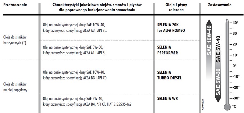

    Producent zaleca 10W40 lub 10W60 jak lubisz kręcić często pod czerwone pole. 5W40 jest zalecany jak samochód jest użytkowany w zimnym klimacie. Rób płukankę i lej 10W40 a olej i tak Ci będzie spalał

    Proszę powiedz mi gdzie napisałem że jest gorszy Kliknij obrazek, aby uzyskać większą wersję
Nazwa:	c32o57nvfykusjtj2.jpg
Rozmiar:	70.7 KB
    Nie uważasz że 10W40 jest odpowiedniejszy do naszego klimatu?
