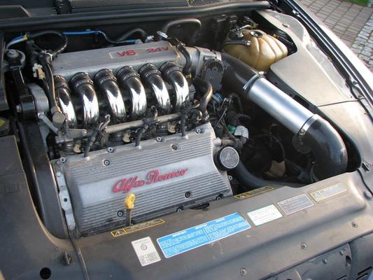

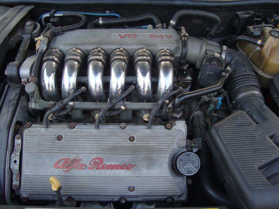

    Z tego co pamiętam, miałem odłączoną odmę tak jak piszesz. Przywróciłem stan oryginalny poprzez montaż catch ranka. Środkowy "zaworek" w kolektorze tym od strony grodzi silnika został podpięty do tanka od góry, dolna rurka idąca do skrzyni korbowej do dolnego króćca tanka, a pozostała rurka (gdzieś w okolicach przepustnicy) wpięta w przepustnicę... Chyba nic nie pokręciłem, ale to było trzy lata temu

    To zdjęcie zapożyczone z tematu Ducha dziadka. To po nim miałem auto i tak wyglądało to pod maskąKliknij obrazek, aby uzyskać większą wersję

    A tutaj wyrazniejsze foto z netu:
