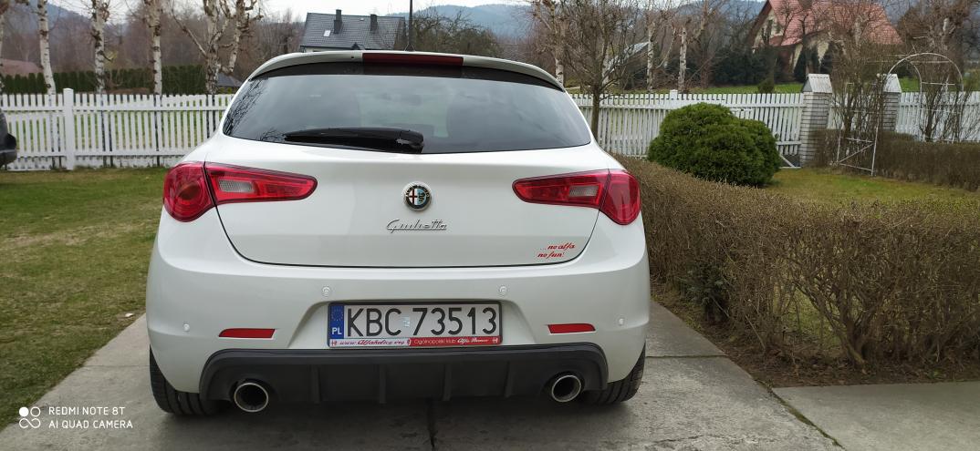

    Ja poszedłem inną drogą, a efekt jest podobny, a mianowicie wyrzuciłem ostatnią puszkę, wstawiłem trójnik i wypuściłem drugą końcówkę jak np. w QV.
    Moja Julka to tylko 120KM (ale to wkrótce się zmieni), a mimo to brzmi fajnie i przy schodzeniu z obrotów potrafi troszkę postrzelać
    Mam nadzieję, że po modyfikacjach, kiedy przybędzie mocy to i dźwięk będzie jeszcze bardziej rasowy.

    Sorry, że zaśmiecę temat, ale Julki mają zarąbiste tyły (gorzej z przodem, ale po małych modyfikacjach jest naprawdę OK). Dodać do tego te podwójne wydechy, a przede wszystkim brzmienie i jest super, zwłaszcza jeśli samochodem jeździ na co dzień kobieta ;-)

    alces1 no niestety popcornu u mnie nie ma :/ sama wymiana tylnej czesci wydechu pozwoliła osiągnąć strzały?
    PS: super tył
