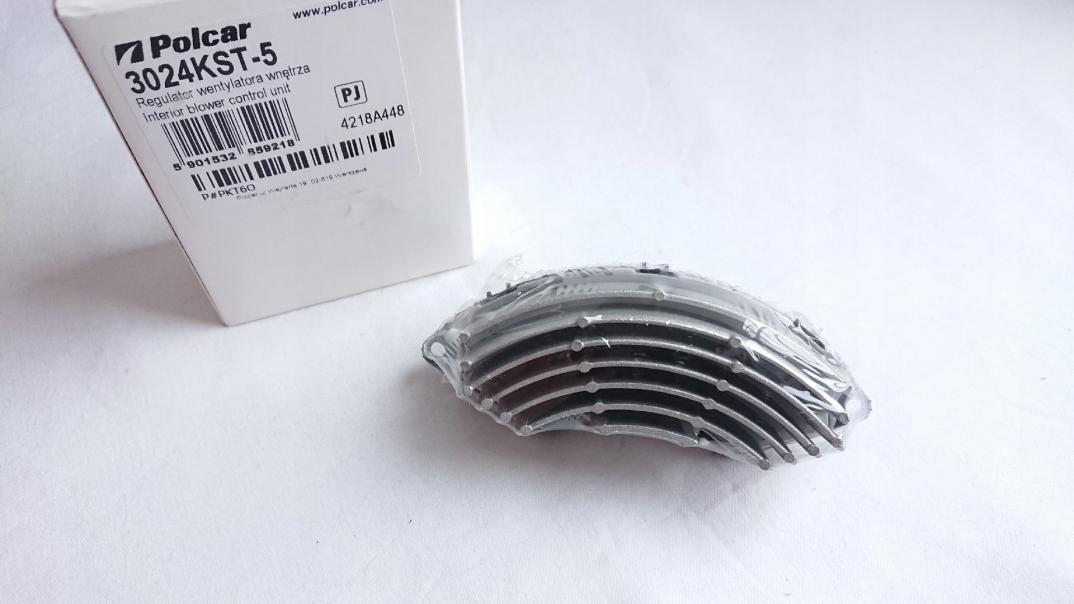

    Wymieniłem właśnie regulator dmuchawy - ale bez poprawy.
Nazwa:	75f3679b41ec8555ea3de7740654.jpg
Rozmiar:	52.4 KB
    Mechanik sprawdzał działanie klap. Przy LO ewidentnie ustawione na zero. Po podniesieniu temperatury ustawiały się na około 98%.
    Coś jeszcze może mieć wpływ na klapy?
