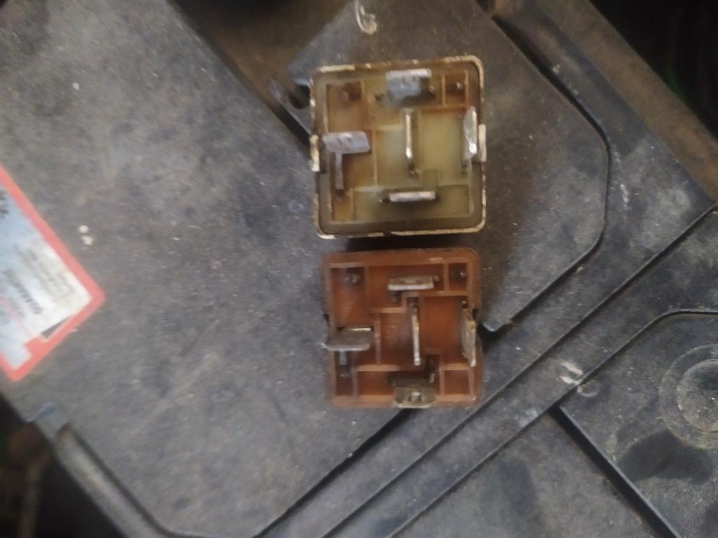

    Problem powrócił, czyszczenie nie pomaga. Próbowałem podmieniać przekaźniki z marnym skutkiem. Któryś konkretnie odpowiada za zapłon?

    Podeślij zdjęcia co tam zmieniałeś i na co zmieniałeś.
