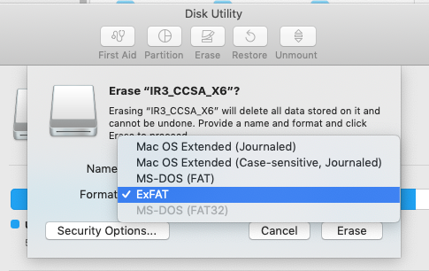

    Przygotowując pendrive jeśli formatujesz to na macOS prawdopodobnie nie będziesz mieć innych opcji niż te:
Nazwa:	Screenshot 2020-04-23 at 16.51.56.png
Rozmiar:	167.9 KB
    NTFS to zamknięty (czyt. nie można go tak łatwo dostarczać z innym oprogramowaniem niż Windows) system plików Microsoftu (prześmiewczo zwany NieTenFileSystem, bo są lepsze). Jeśli nie masz biegłości z wierszem poleceń to raczej musisz iść w kierunku formatowania na exFAT, bo NTFS na macOSie to więcej zabawy.
    Także sformatuj na exFAT, bo jest szansa, że zadziała (tak jak podawał epsonix wcześniej).

    Shimmy....dzieki Twoim instrukcja w końcu zrozumialem jak zmienić na pendrivie na exFat... bylo na Mac OS extended. Zrobiłem erase na exFat i zacznie zaraz sciatic z Mopar do komputera te dwa pliki (jak to robiłem wcześniej). zobaczymy jak pójdzie. Pytanie: czy trzeba najpierw sciagnac je do komputera i potem skopiować do pendrive czy można bezpośrednio sciatic do pendriva? Chyba tak...ale jak?
