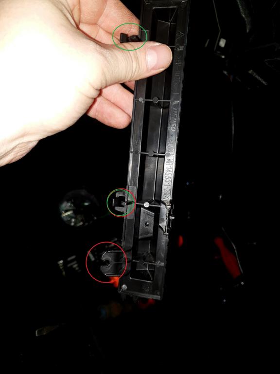

    Ktoś podpowie jak odłączyć wtyczkę z czujnikiem przy obudowie filtra powietrza (Giulia 2.2)? Trzeba to jakoś podważyć od tej żółtej części, czy jak?
    Wczoraj 2 godziny walczyłem z wymianą filtra kabinowego, a dziś mam problem z ponownym założeniem pokrywy filtra powietrza - jest na tyle mało miejsca, że praktycznie nie ma manewru. Jakieś sugestie ?

    klapka musi zaskoczyć tj. wkładasz ją lewym dłuższym bokiem bokiem przesuwasz w dól do oporu i zatrzaskujesz- inaczej będzie gwizdać powietrze z wentylatora. potem zakręcasz wkręt.

    Stary, jak Ty to sobie utrudniasz? Cała zmiana zajmuje max 15 minut. Nie odpinam czujnika. Odkrecam 4 wkrety w plastikowej obudowie filtra. Nastepnie ściągasz opaske (bliżej turbiny, przed kolankiem) u siebie wymieniłem na metalową obejmę skręcaną zamiast tej oryginalnej. Jak masz to zrobione to wyciągasz rurę i przekręcasz o 180 stopni względem filtra powietrza. Przeczytaj ten opis patrząc na obudowę filtra i wszystko bedziesz miał jasne.

    Ok. Udało się. Filtr brudny jak po Paryż-Dakar. Kabinowy jeszcze gorszy, mam wrażenie że to jeszcze fabryczny. Na pewno ma więcej niż rok, więc brawo dla ASO - potwierdziły się moje obawy i sądzę że na przeglądach wymieniali tylko olej - no oby tylko wymieniali.
