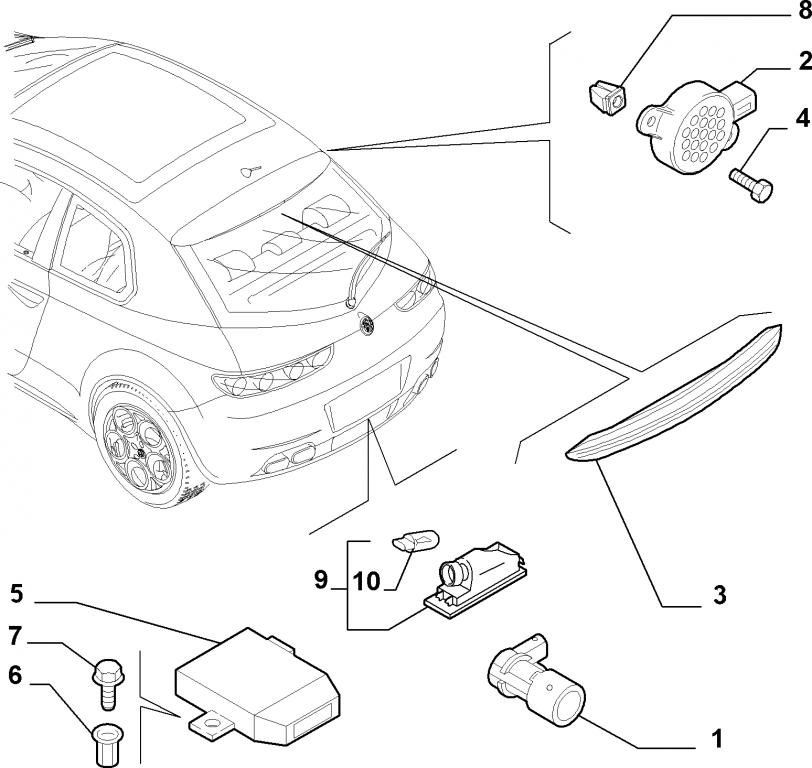

    mam problem z systemem czujników cofania w Alfie 159, polift, sedan. Otóż jakiś czas temu dzięk czujników gdy cofalem "chrupał", był tak przerywany lekko, potem dziwięk kompletnie padł, nastepnei po paru odpaleniach czujniki działały aż w końcu kompletnie padły i świeci się permamentnie błąd Park Assist niedostepny.
    Przykładałem ucho do każdego z czujników, słychać ze pracują więc nie biorę ich pod uwagę. Mój domysł jest takie, że może głośniczek po prostu padł? Pytanie tylko gdzie go zlokalizować bo nie mam pomysłu...
    I jesli głośniczek, to czy gdzieś da się go kupić :X.

    Nr głośnika: 46555998
    Chyba znajduje się w prawym słupku C pod osłoną.

    osłona z plastikiem airbag? odsłaniałem to i za bardzo nic tam nie widze.

    Jest jest.

    Zamykam temat, padł głośnik, wymieniłem go jakimś cudem bez odkręcania siedzeń. Niestety ręce pocięte :/
