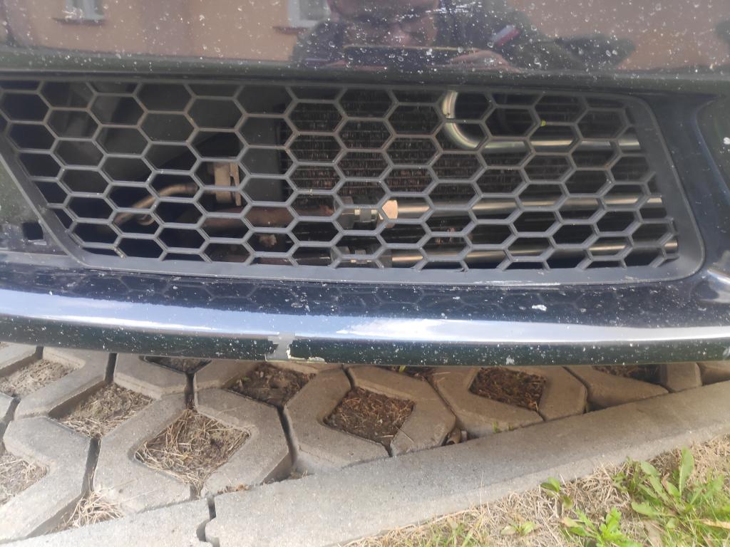

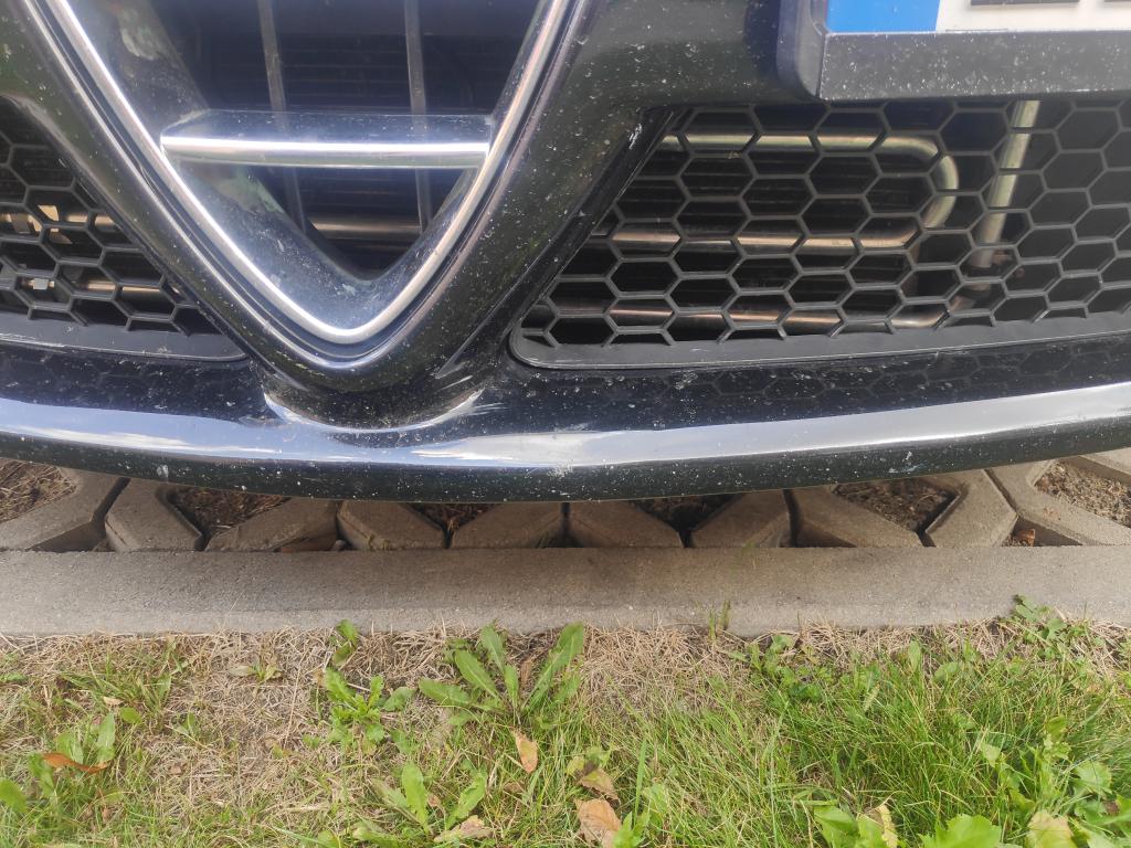

    Witam ponownie ,niestety jak wróciłem z podróży służbowej zderzak był juz na miejscu więc zdjęcia są słabe , ale mechanik dal radę i zrobił własną chłodnice z rurek , bardziej wydajna większą pojemność no i połowę tańsza, zdjęcia dodam jutro jak to wygląda , na pewno oryginalnie

Nazwa:	IMG_20200820_121352.jpg
Rozmiar:	160.1 KB
ID:	272171 Kliknij obrazek, aby uzyskać większą wersję
Nazwa:	IMG_20200820_121347.jpg
Rozmiar:	116.7 KB
    Słabe foty ale chodzi mi o samo zobrazowanie , alfa jakby więcej werwy miała hehe, pozdrawiam
