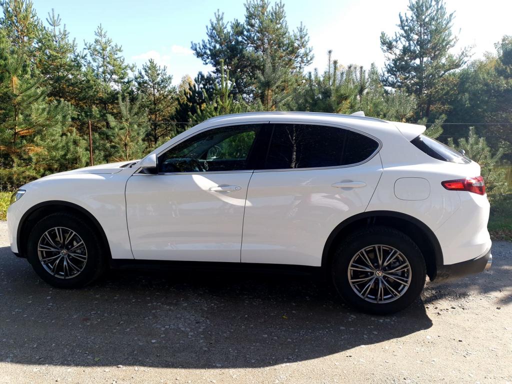

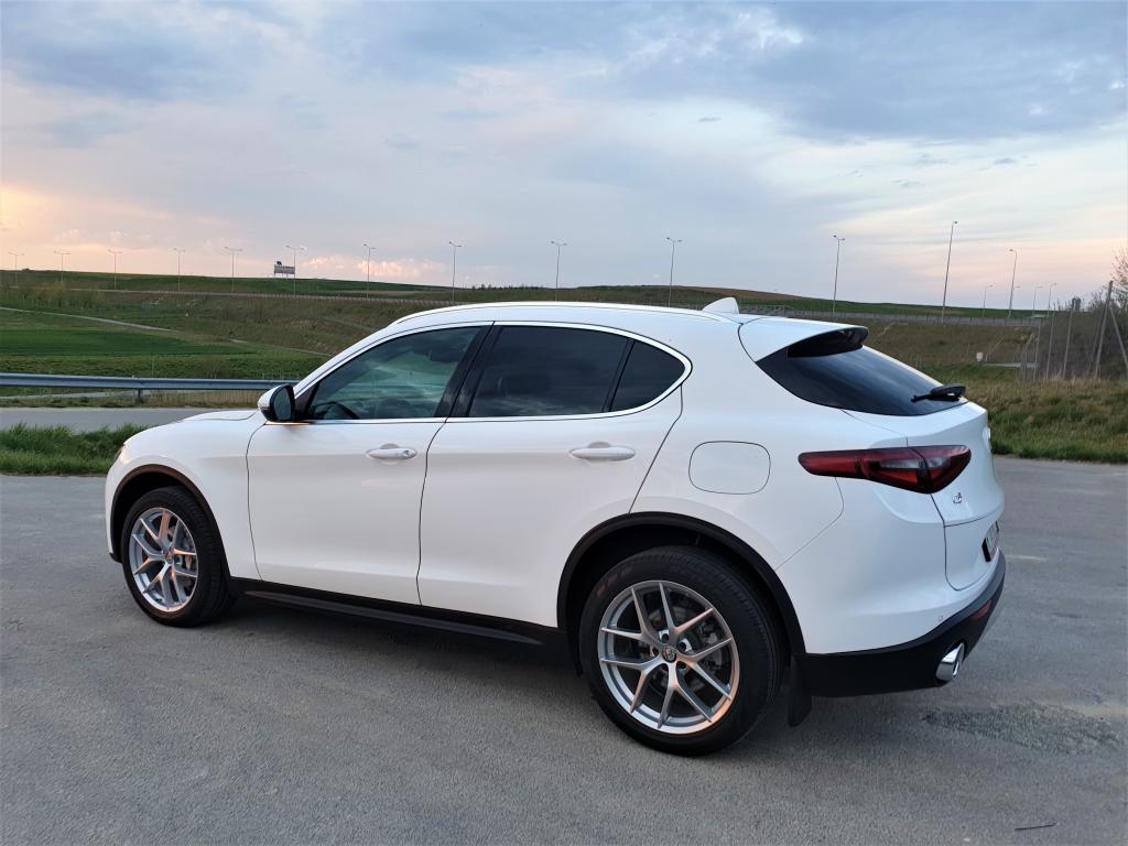

    18 zima 235 60 R 18 i 20 lato 255/45 R20- oryginały. różnica w komforcie minimalnie dla 18 cali. Wygląd 20 cali na plus. Spalanie 1 litr więcej. jeden ważny element - zalecane ciśnienia przy 20 calach są za wysokie z powodu absurdalnej wymaganej nosowości opon aż 105 - efekt - jak sie nadmucha około wartości maksymalnych to masz wóz drabiniasty- ja po eksperymentach mam z przodu 2,0 tył 2,2 i jest oki żadnych negatywnych zjawisk a poprawił się komfort. Dużo jeżdżę w Bieszczadach po szutrówkach i polne sie zdarzają również 20 cali daje radę. Różnic w prędkościach bliskich max pomiędzy oboma rozmiarami nie zauważyłem
    Choc coraz bardziej zastanawiam sie czy nie wrócić do 18 cali a 20 for sale puścić.
    opony Pirelli Scorpion winter -18 stki i lato 20 Pirelli Scorpion Verde

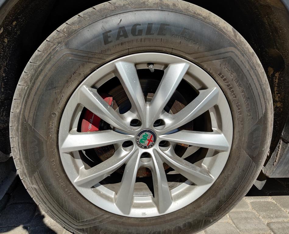

    ot takie (zdjęcie)

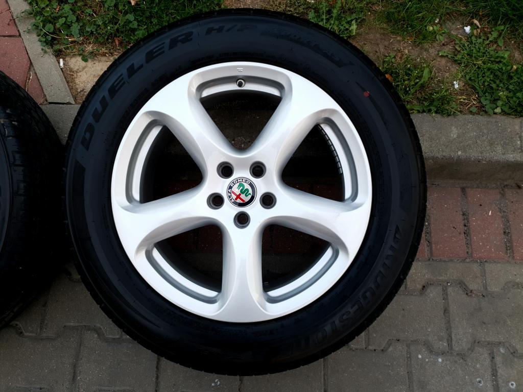

    rozważam powrót z przyczyn czysto ekonomicznych- dużo jeżdżę ( około 35-45 tkm/rok) a różnica w spalaniu to ok 1.5 litra dodatkowo Stelvio nie oszczędza opon. Optycznei na żywo tez nie ma tragedii na tej 18 stce- wcześniej to był dramat bo były takie

    To ja się podłącze szukam na zimę 18/19" i pytanie czy jeśli się zgadza szerokość felgi to śmiało mogę pakować kola z Guli do Stelvio??
    np. tutaj https://allegro.pl/oferta/nowe-orygi...lia-9507687888 w Stelvio ten wzór tez występuje rozumiem ze można je zamiennie stosować?
    Dareek twoje 18 są bardzo fajnym wzorem i takiego będę szukał.
