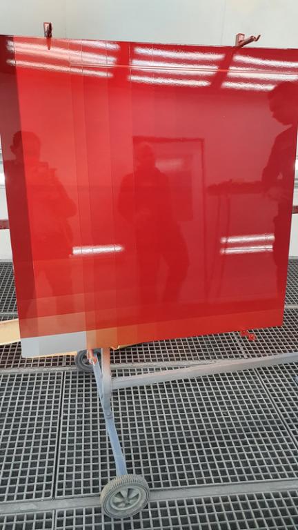

    Nie stety nie pomogę kto to maluje,
    Ale miałem całą historię. Teras mam auto jak nówka.
    Podejrzewam ze masz Ar/134b na Giulietta.
    Powiem tak.
    Tylko malować na troj warstwy.
    Ja malowałem na Standoxie teras,
    Na PPG wygląda trochę inaczej ale to niby orginal.
    Tesz długo zależy jaki pistolet warsztat ma.
    Naj pierw poszukaj ktoś który się nie boji tesz brać odpowiedzialności i zacznij od próbki bo może być ze ci pzepier... cały bella.

    No i właśnie to zdjęcie potwierdza, to co pisałem o krzyżowym lakierowaniu.
    Ja pierdl... kto się podejmie to lakierować...
    Najwidoczniej moje ryski na zderzaku będą musiały poczekać...
    Na razie kupiłem składniki Rosso Competizione i faktycznie dostałem 3 specjalnie dobrane warstwy zgodnie z numerami producenta. Może coś sam spróbuję potestować na kawałku plastiku
    Ciekawe co na to aso?... Muszę zapytać.
