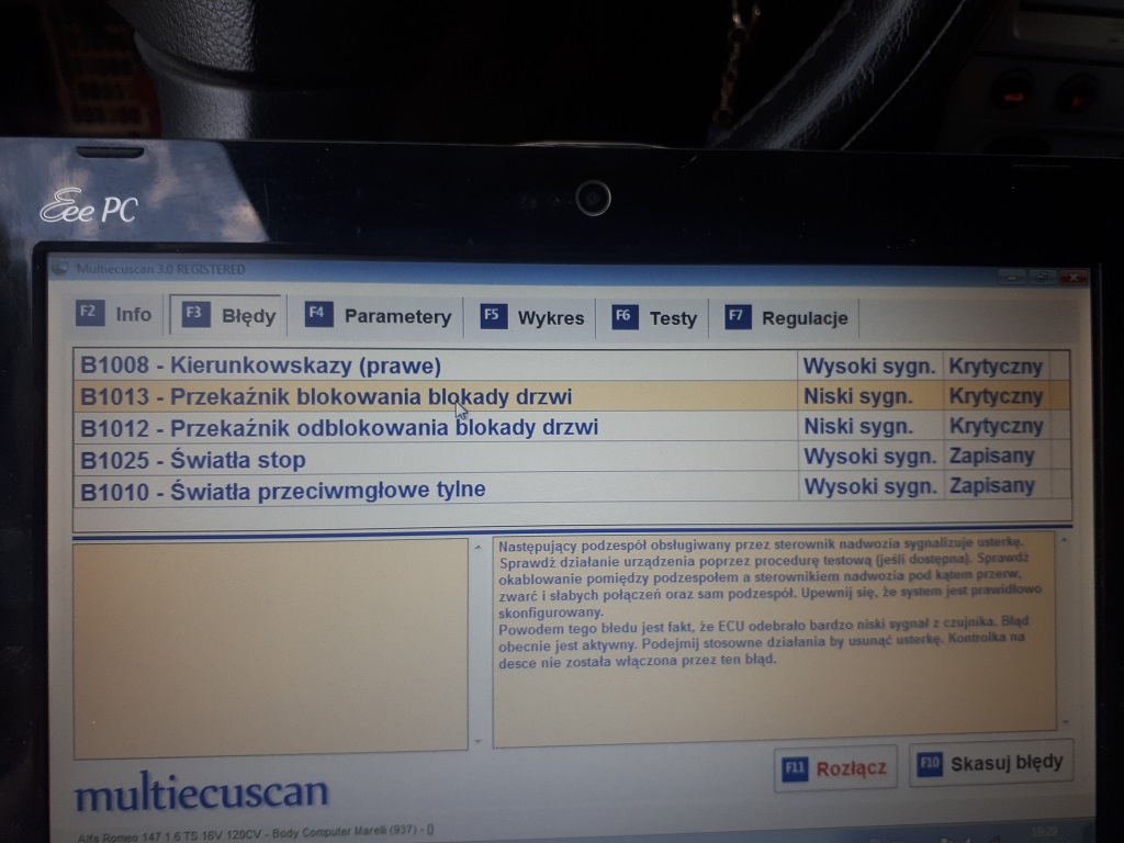

    Panowie o co w tym chodzi. Rozchodzi się o błędy z centralnym zamkiem
Nazwa:	20200816_192910.jpg
Rozmiar:	189.6 KB
    B1013
    B1012
    Oba zamki zmienione i nie działają z pilota, tylko z kluczyka i to te w które włożę kluczyk. Natomiast klapa bagażnika działa z pilota i konsoli.

    Sprawdź czy wogóle dochodzi prąd do zamków po wciśnięciu przycisków na pilocie lub konsoli

    Na początku to jak się zamkło drzwi z pilota, to od razu się otwierały. Dla tego wymieniłem zamki bo myślałem że w którymś krańcówka była uszkodzona, ale nie wiele to wniosło. komputer normalnie pokazuje które drzwi są otwarte i normalnie zapala się lampka. Dziś zauważyłem podczas jazdy że przycisk od zamykania cały czas pali się na pomarańczowo.
