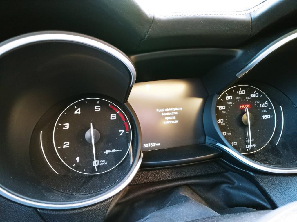

    przeszedłem do Menu Easy Entry, włączyłem, po wyłączeniu stacyjki i otwarciu drzwi na liczniku pokazał się komunikat:
Nazwa:	20201204_134009.jpg
Rozmiar:	87.3 KB
    i teraz pokazuje się za każdym razem.

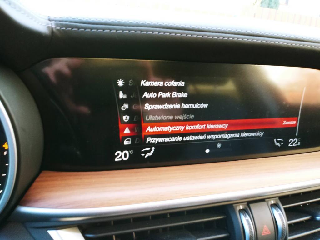

    No to myślę chociaż z powrotem wyłączę Easy entry, niestety w menu jest już nieaktywne pewnie przez oblaną kalibrację:
Nazwa:	20201204_134024.jpg
Rozmiar:	71.4 KB
