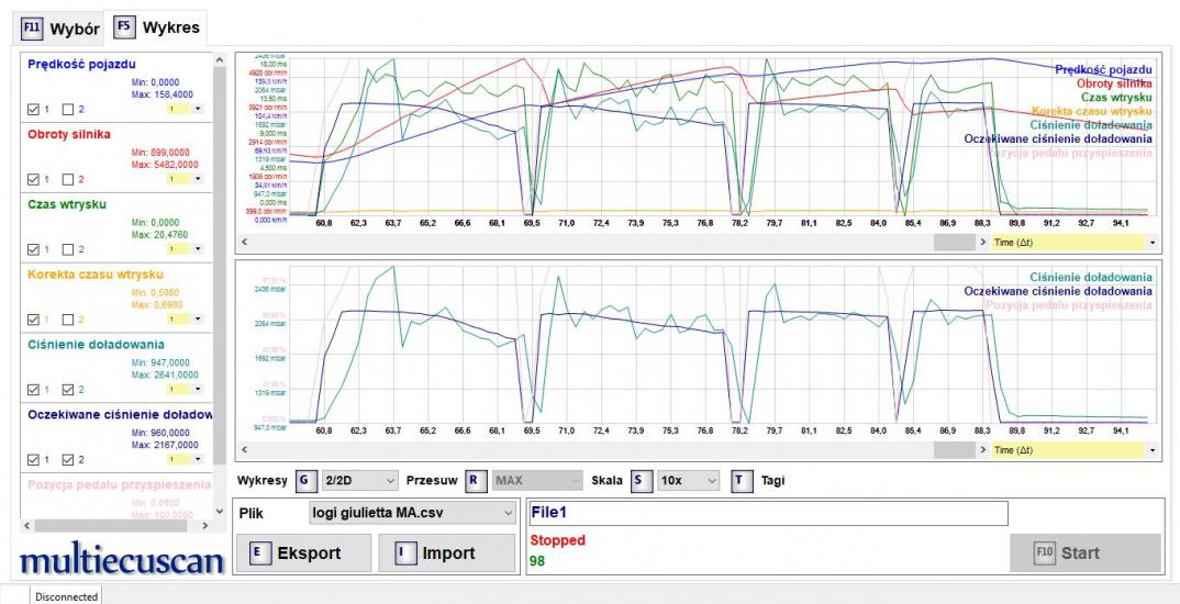

    Problem powrócił
    Udało mi się zarejestrować moment w którym to się dzieje
    Widać że turbina przeładuje, później ją odcina ?

    Sprawdź przewody potem zawór podtrzymujący ciśnienie
    Miałem podobny przypadek falowania doładowania jak popuściłem gaz ok but w podłodze i falowanie
