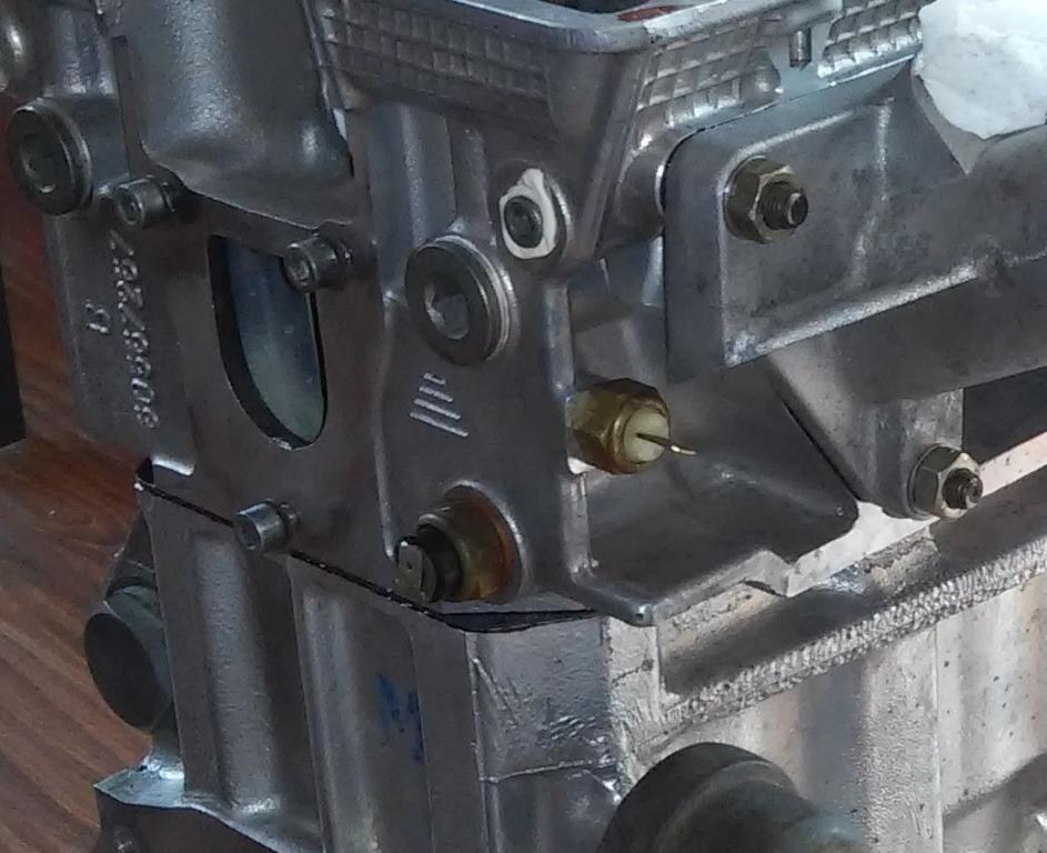

    Kolejny problem mam z wskaźnikiem temperatury na blacie. Czy silnik zimny czy ciepły czy gorący to od razu po przekręceniu kluczyka w pozycje zapłon pokazuje 70 st. I po odpaleniu tak się utrzymuje bez reakcji. Oczywiście czujnik wymieniłem (ten na termostacie) ale nic to nie zmieniło.
    Czy jest jakiś inny czujnik dodatkowy który podaje sygnał na zegary?

    Cytat Napisał leod Zobacz post
    Na zegary sygnał daje czujnik w głowicy - na wysokości termostatu przy narożniku od strony grodzi, na jeden kabel.

Nazwa:	temp.jpg
Rozmiar:	83.8 KB
    Sa nawet dwa jeden na kontrolkę, drugi na zegar. Zewrzeć do masy i zobaczyć co się dzieje z zegarami.

    Cytat Napisał rafal_155 Zobacz post
    No i właśnie ten z prawej, tak jak napisałem od strony grodzi daje sygnał na zegary, wiem bo mi spadł w drodze na zlot do Suśca i z Andrzejem na stacji to lepiliśmy żebym nie jechał na pałę
