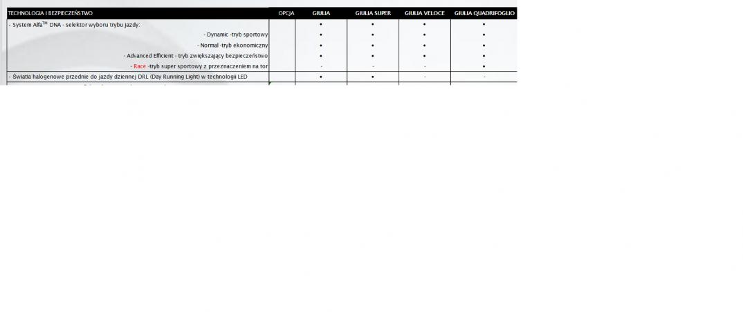

    no to by wszystko wyjasniało mam halogeny niestety ale w/g katalogu z roku 16/17 jest

    Cytat Napisał grafi Zobacz post
Nazwa:	screen.jpg
Rozmiar:	23.5 KB
    Wprowadzający w błąd ten opis. "Światła halogenowe przednie do jazdy dziennej DRL w technologii LED" to sprzeczność. DRL mogą być albo halogenowe (żarówki) albo LED (diody) a nie "halogenowe w technologii LED". Te halogeny z tego co pamiętam zostały do tej pory w wersji Giulia Giulia, były wcześniej też w Giulia Super (od jakiegoś czasu standard dla Super to bixenon 25W).

    Dlatego zinterpretowałem to jakby brakło znaku interpunkcyjnego czyli żarówki + DRL w technologi LED. Szkoda bo bardzo ładne te ledy są dodają rasowego wyrazu. Pewnie podmiana reflektorów na bixenon nie jest typu plug'n'play. Wymieniał ktoś ?
