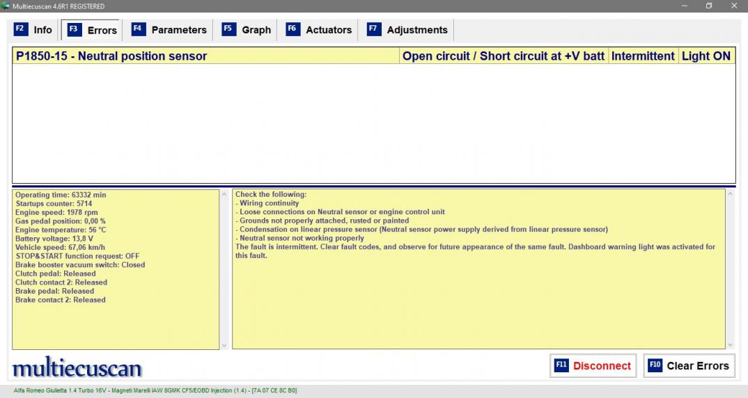

    Mam identyczną usterkę. Błąd P1850 - czujnik położenia neutralnego (dźwigni zmiany biegów). Nie działa start/stop, DNA tylko Natural.
Nazwa:	WhatsApp Image 2021-01-14 at 16.50.47.jpg
Rozmiar:	66.6 KB
    Sprawdziłem połączenie przy dźwigni zmiany biegów, jest ok, dalsze czynności do wykonania na kanale.

    Z reguły jest uszkodzony kabel pomiędzy czujnikiem a wtyczką czujnika, który wystarczy naprawić.

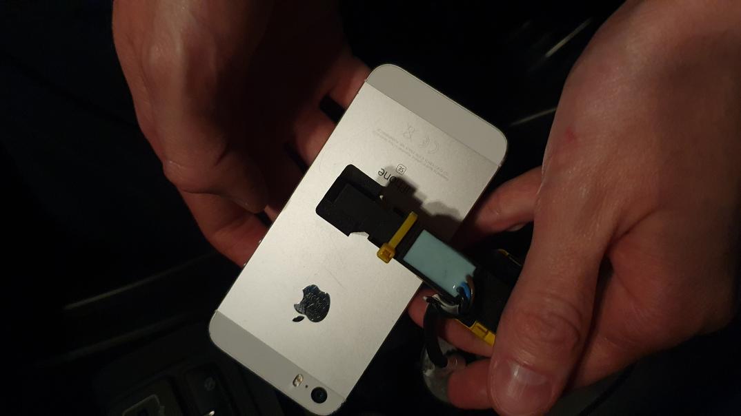

    Na https://allegro.pl/oferta/alfa-giuli...gow-9936059302 kupiłem "ALFA GIULIETTA 1,6 2,0 JTDM LINKI ZMIANY BIEGÓW"
    Zestaw zawierał potrzebny czujnik położenia biegu neutralnego, który jest sprawcą błędu P1850. Podłączyłem po wymontowaniu na ślepo wspomniany czujnik, zachowując w przybliżeniu położenie suwaka jak w mechanizmie dawcy. W ten sposób ECU widzi prawidłowo działający czujnik i co za tym idzie prawidłowo działa DNA. Dla bezpieczeństwa na wszelki wypadek sugeruję aby pamiętać o wyłączeniu start/stop.
    Jak okoliczności przyrody będą temu sprzyjały zamontuję czujnik w należnym mu miejscu. Jest to rozwiązanie doraźne dla tych, którzy lubią jeździć w innych trybach niż tylko "naural".
    Kupując przedmiot na wspomnianej wyżej aukcji nie mamy oczywiście pewności, że czujnik będzie miał nieuszkodzone kabelki, ale ich ewentualna naprawa nie powinna sprawić większych trudności.
    Dołączam zdjęcie pokazujące pozycjonowanie zablokowanego zipem suwaka (jest to czujnik hallotronowy).
