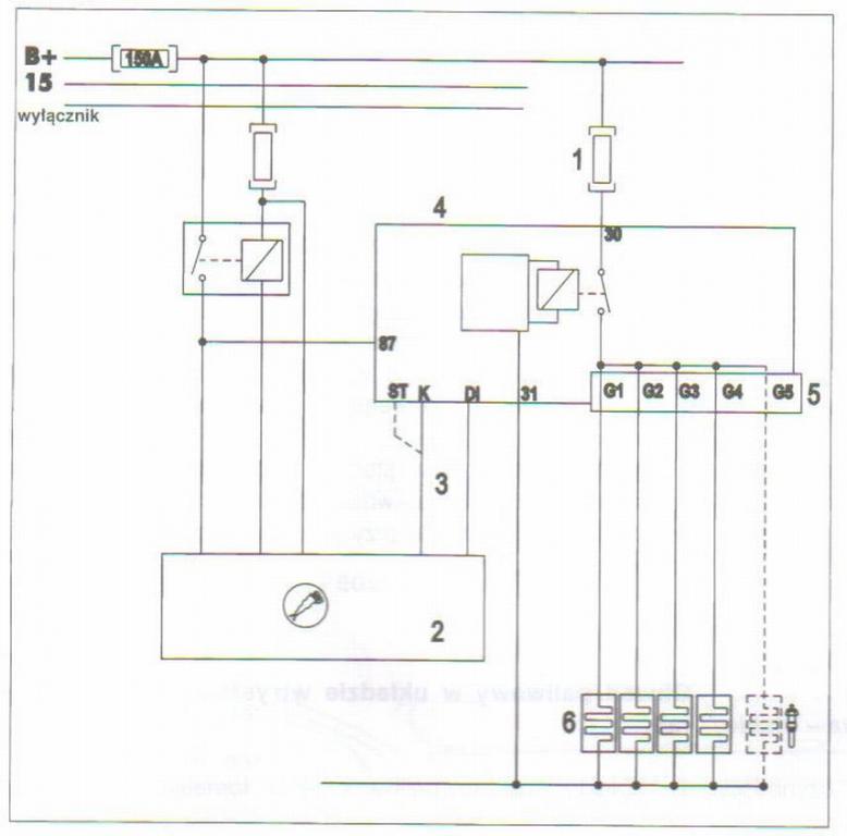

    Witam, dziś podczas odpalania alfa ledwo zapaliła . -17 s a świece grzeją 4 s .. po pracy sprawdziłem świece wymienione we wrześniu -sprawne . Odłączyłem czujnik temperatury i niby świece grzeją 15s .. idąc tym tropem podłączyłem stara świece na krótko do aku- sprawna , niestety po podłączeniu w miejsce świec nic brak napięcia...przemierzyłem multimetrem i nie ma napięcia na tym czerwonym przewodzie dokręconym do sterownika (powinno być??) . Dodam ze słychać załączanie przekaźnika w sterowniku .

    To rozpiska centralki

    Dziękuje , jutro sprawdzę i dam znać.

    115 KM auto żony Zastanawia mnie brak napięcia na przewodzie nieprzykracanym do centralki ... wydaje się że powinno być ciągle a centralka puszcza dalej 4 przewodami na świece kiedy potrzebuje tego silnik ???

    Cytat Napisał zwolik20 Zobacz post
    Na 30 masz mieć stale, na 87 po przekręceniu stacyjki jak odczepisz czujnik temperatury cieczy.
    A tak przy okazji, to wersja poliftowa 8V ma najkrótszy czas grzania świec. Wersja poliftowa 16V mimo tego samego sterownika ma dłuższy czas. Natomiast 147 wersja 140KM i 8V przedliftowa mają najdłuższy czas grzania.
    08 2015
    alfa 147 distinctive
    16
    Na 30 brak zasilania ... jest jakiś bezpiecznik na przewodzie ??
