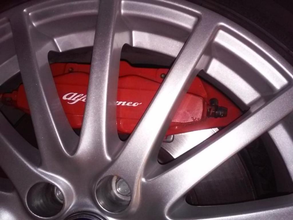

    Cześć, szukam sposobu na zabezpieczenie felg przed zabrudzeniem. Felgi myję, woskuję ale i tak sie brudzą. To rozumiem, bo to proces naturalny. Czy jest sposób aby brudziły się mniej, może ceramika? Wosk srednio daje radę

    Chyba jedyne wyjście to ceramika. Co nie zmienia faktu że dalej będą się brudzić, z tym że łatwiej będzie je domyć.

    Tak jak wyżej. Na swoim przykładzie potwierdze, że ceramika się sprawdzi. Później wystarczy na bieżąco myć. Nie używać tylko mocnych deironizer'ów. Wystarczy cleaner plus ewentualne poprawienie pędzelkiem i opłukać.

    Ok. Czy do położenia ceramiki muszę demontować oponę z felgi? Jak nie to może położyć ceramikę na stojącym aucie? Pzdr

    Eee impregnujesz na felgę z opona aczkolwiek dobrze by było zdjąć koło i zaioregnowac od środka.
    Proponuje zmienić klocki aby tak nie pyliły ...
