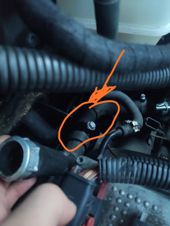

    Pewnie masz powietrze w układzie i wyrzuca płyn, najpierw odpowietrz dobrze. Jeden odpowietrznik jest na wężu idącym do nagrzewnicy, jak kolega wspomniał. Przy podszybiu szukaj węża z takim metalowym zakuciem, u mnie zamiast odpowietrznika jest śrubka, bo oryginalny się ukręcił. Drugi na chłodnicy, patrząc od przodu to w prawym górnym rogu, taki korek plastikowy z naciętym bardzo dużym krzyżykiem.
