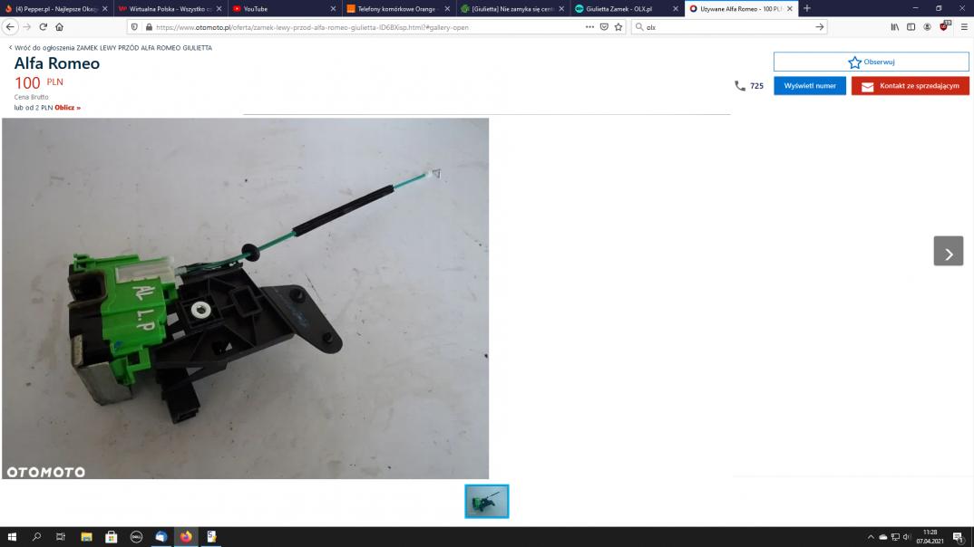

    Dziękuję JaGrab3 za odpowiedź. Czy chodzi o ten mechanizm?Kliknij obrazek, aby uzyskać większą wersję
Nazwa:	1.jpg
Rozmiar:	47.0 KB
ID:	277369 Jest on dostępny na olx jak ZAMEK LEWY PRZÓD ALFA ROMEO GIULIETTA. Nie mogę na razie wklejać linkow.
    Jeżeli tak to czy rozbiórka miałaby na celu dostanie się do silniczka elektrycznego (ze ślimakiem) i sprawdzenie czy on działa? Czy chodzi o coś innego?

    Nie wiem jak jest w alfie, czy siłownik jest zintegrowany z zamkiem, czy osobno.
    Musisz sprawdzić czemu nie działa. Albo zepsuł się silniczek, albo nie ma zasilania, albo spadało z mocowania do ciegna
