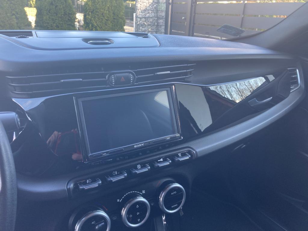

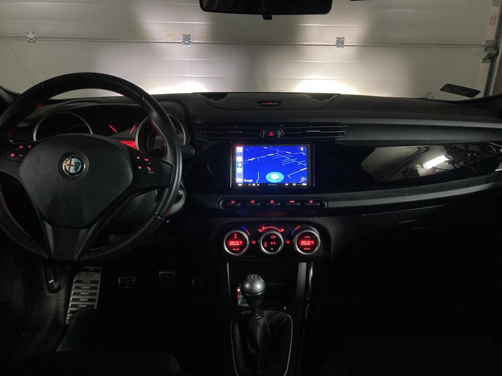

    SpacePilot3000 wygląda to bardzo ciekawie. pytanie czy finalnie wyjdzie taniej i ładniej niż to co ja postanowiłem zrobić, ale bardzo fajny temat

    Napisz co dokładnie zrobiłeś krok po kroku
    07 2021
    Giulietta
    54
    1. zakup niezbędnych części -
    * ramka 2 din (można na aliexpress https://pl.aliexpress.com/item/32857473670.html mi udało kupić w sklepie car-tronic.pl - na chwilę obecną chyba nie mają już tych ramek, warto zapytać gdyż mają z rynku niemieckiego)
    * adapter sterownia z kierownicy https://allegro.pl/oferta/sterowanie...13-10983278840
    * kamerę cofania https://allegro.pl/oferta/dedykowana...80p-9630126474
    * radio w moim przypadku SONY ale tu dowolność byleby pasowało do ramki i adaptera https://allegro.pl/oferta/sony-xav-a...lay-8504292949
    2. demontaż fabrycznych paneli (lewy i środek)
    3. przemalowanie paneli - czarny lakier
    4. montaż kamery cofania (trzeba zdemontować tylni zderzak) przeprowadzić okablowanie z tylnej części auta do radia + podpięcie pod zasilanie światła wstecznego
    5. delikatne powiększenie wnęki po radiu fabrycznym (musi zmieścić się radio 2 din) - tu wykorzystując małą szlifierkę wyciąłem trochę plastiku
    4. podpięcie zakupionego adaptera do radia i do fabrycznej kostki (wcześniej była wpięta do fabrycznego radia)
    5. zamontowanie radia + zamontowanie paneli
    Cała filozofia robiłem to pierwszy raz, zajęło mi wszystko około 4h
